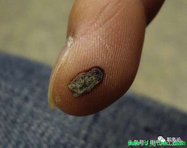

4,老师傅自认为见多识广,断了电拉了闸后,甚至于不验电就直接开干了,多数电工被电的情况就是这种。
5,拉闸断电,挂“有人工作,请勿合闸”指示牌,设专人监护,电工老师傅哪一个不清楚,条条都记在心里,可是就是在电工作业行动之前不去做,往往细节决定了很多东西。
6,电工本身就应该谨慎,一定要彻底弄清楚开关控制的哪个回路之后再停电,验电,电工作业中停错回路加上不验电就开始电力作业的不在少数。
7,有的电工老师傅自认为对某一部分电力设备比较熟悉,甚至于去现场干活,连个电笔都不带,习惯性的用漏电保护器来测试,到头来被电也是很正常的现象。
8,电工师傅“艺高人胆大”,小弟曾经亲眼看到过工地的老电工直接用手去测试220V有没有电的,虽然是很佩服老电工的技术和勇气,但还是不要照做!切记,不可照做!
