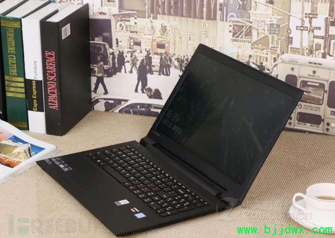

笔记本的真实面目是这样的,美美哒:
什么,觉得图片不美….哥哥,别在意这些细节,手机像素不好而已。

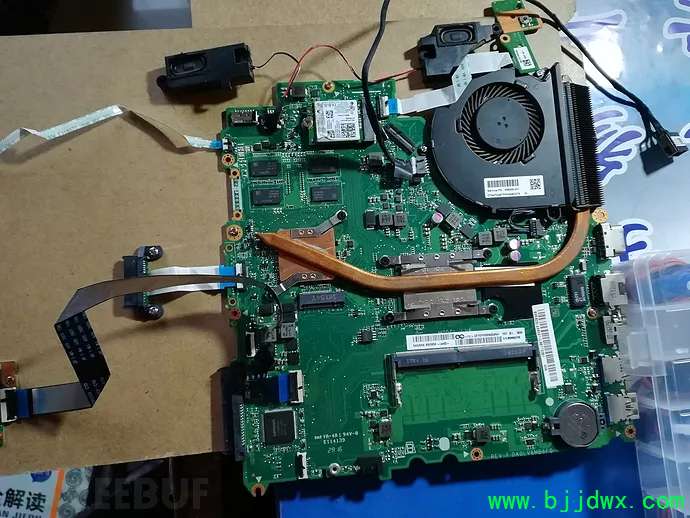

打开后盖:
(⊙o⊙)哇,真是迷人眼。

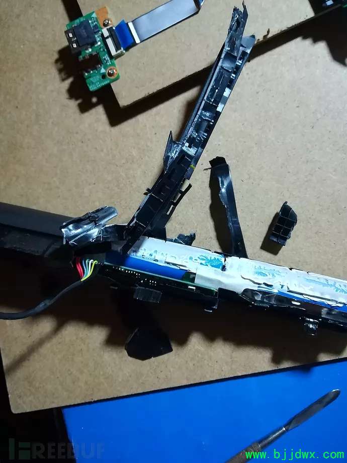

键盘、触摸板、外壳,统统扔掉。基本就这样了,图中的木板粗略估计有一张A4纸大小。

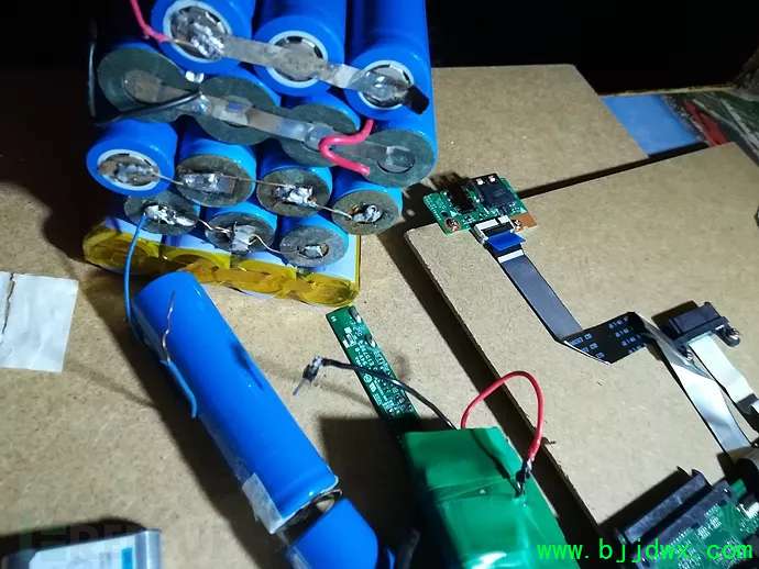

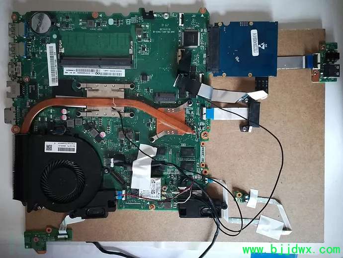

首先主板固定在木板上,如图所示用长螺丝钉穿进去,螺母拧紧。

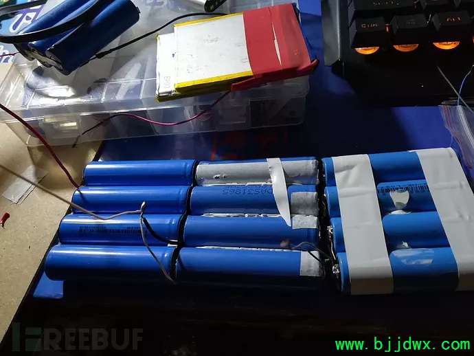

接着暴力拆解电池:
好劣质哦,像充电宝一样的电池。
我也有不少,。◕‿◕。
然后把他们接到这个模块上,这个就是从原装电池里面拆出来的。
半成品是这样的。
嗯,马马虎虎,续航能力提升很大哦,扔掉了显示器,续航能力又翻倍了。

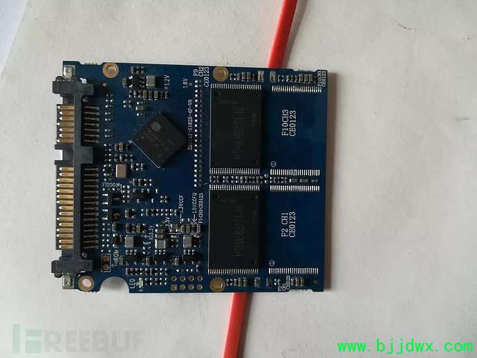

把我的固态sdd放上去,外接个机械。
就像这样:

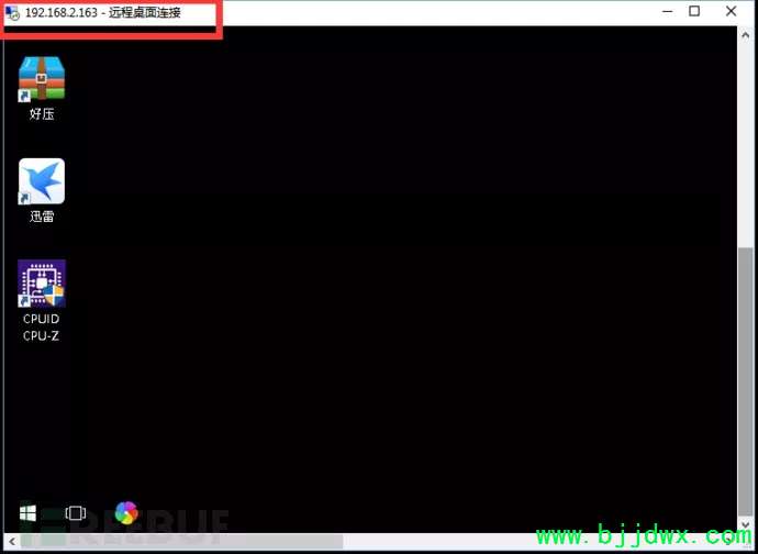

紧接着,启动安装系统,连接无线网。
起初仅仅安装了一个Ubuntu编程用,后来感觉这有点大材小用了。
最后干脆就安装了Win10系统。
结果变成这样:

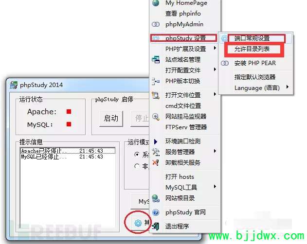

说一下简单的配置在线播放电影吧
先百度下载phpstudy,安装完毕后打开。
然后点击“允许目录浏览”。
再次选择‘’其他选项菜单 ,点击 “网站跟目录” 打开就是网站跟目录了。然后把下载的电影什么的放进去。终端设备输入你的内网IP就可以访问了。![XF4VID2RU{2FX7REBOB86A.png
