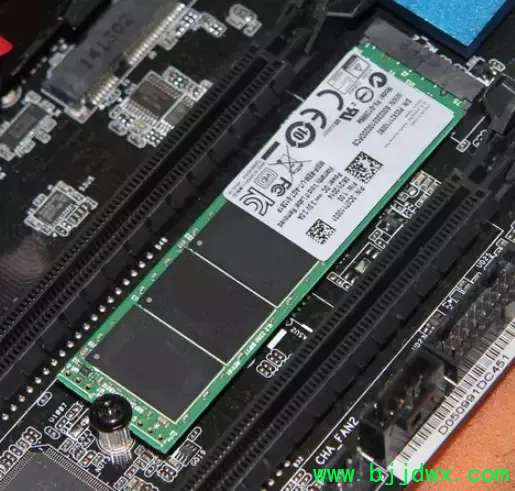

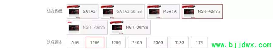

加装固态硬盘之前最重要的就是先确定自己的笔记本硬盘接口,目前市面上主流的固态硬盘接口有 SATA,mSATA 和 M.2 接口。传输速度当然和接口和规格有关。

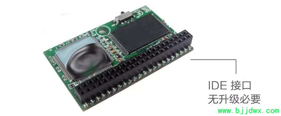

现在的笔记本产品基本都配有 SATA 磁盘接口(机械硬盘位),因此大多可以升级 SSD,而以前的旧电脑多数为 IDE 接口,当然就没有升级的必要了,所以,在准备升级之前,拆开笔记本查看硬盘接口就可以确定是否可以升级 SSD 咯。

假如笔记本有预留 mSATA 接口,则直接购买安装 msata 接口的固态硬盘;

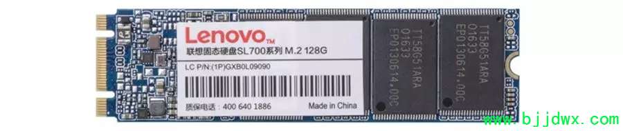

假如笔记本带的是 M.2 接口,建议拨打客服电话或在线咨询确定是否能加装SSD,因为部分笔记本的 M.2 接口是为 WLAN 和 WWAN 设计的,加不了SSD。
另外要注意的一点就是:在安装 SSD 的时候也要注意SSD的规格尺寸大小问题喔~
