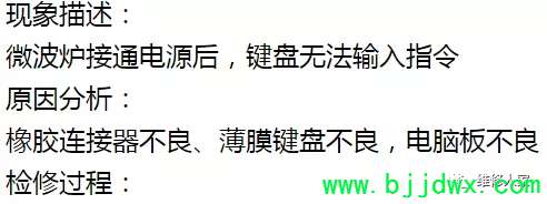

二、关于微波炉键盘无法输入指令
步骤 1:
假如是含导电橡胶的机种,应首先确认导电橡胶与电脑板及薄膜键盘之间的接触是否良好
1)异常 → 导电橡胶重新安装调整
2)正常 → 步骤 2
步骤 2:
检测薄膜键盘连续性
1) 异常 → 更换薄膜键盘
2) 正常 → 主芯片的焊接(虚焊或连焊)、主芯片

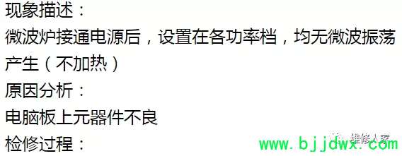

五、关于微波炉设置在各功率档,均无微波振荡产生
步骤 1:
检测工作在高功率状态下,继电器 RY1 回路的主芯片驱动电压:
1)异常 → 主芯片的焊接(虚焊或连焊)、主芯片
2)正常(根据芯片种类不同有 5V 和 3.3V 两种规格,请看相关的维修手册) →
步骤 2:
检测 RY1 回路(除 RY1)的其它元件
1) 异常 → 检测 RY1 回路的其它元件(如晶体管、IC)
2) 正常 → 更换继电器 RY1
