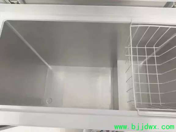

2.冰柜
①将冷柜放在通风位置,打开门盖,消除因长期不用而产生的异味。
用加清洁剂的温水,擦拭内胆、门盖、门衬、门封条和箱体四周。若门封条有黑斑污迹可用牙膏涂在封条上用软布反复擦洗。
③用软布清擦外露冷凝器表面,尽量避免碰伤冷凝器管路。
检查电源是否正常,超过(187v-242v)范围时需加稳压器。
空机运行2-4小时左右,内温有明显下降后放入需冷冻或冷藏的食品。
