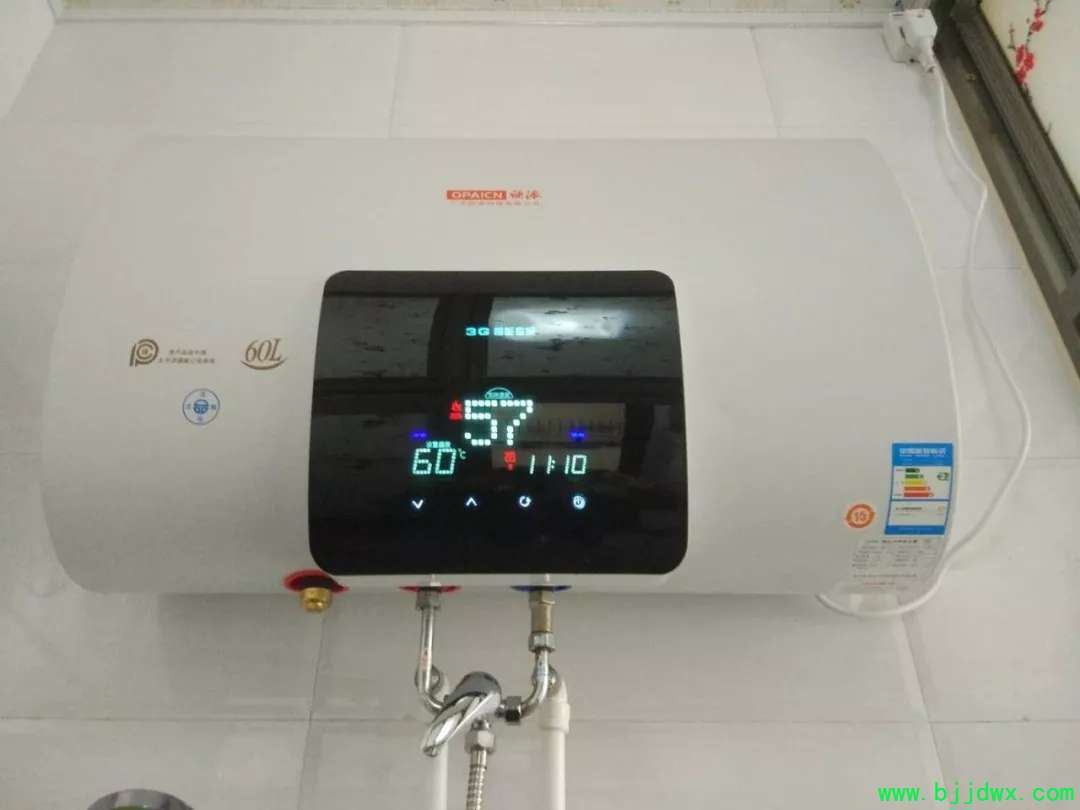

故障机型:欧派60L电热水器
故障描述:设定温度60度后加热正常,温度到达60度后温度下降迅速,在一两分钟内就下降到55度,触发加热再次启动,周而复始,启动频繁,能听到继电器的吸合声。
故障分析:该机为一年内的新机,温度能受控说明温度控制电路部分正常,温度下降的厉害说明保温性能下降了。一年内的新机,内胆假如没问题、也无人为磕碰的话,保温性能会退化的这么厉害吗?
维修过程:首先打开侧盖检查,保温良好,并无漏水现象。原因分析正确,保温又没有损坏,那么这就非常奇怪了,问题到底出在哪里呢?维修一时陷入了困境。
经过仔细观察,温度降5度也就一两分钟的时间,升高到设定值时的时间也很快。看面板显示的温度数字有闪烁感,因此分析这是供电不足的现象。于是果断更换热电偶,并调整热电偶的插入位置重新插拔显示面板排线,再次试机故障终于排除。
维修总结:该机修复后,我也重新分析了全过程,得出结论应该是热电偶性能不佳,或者显示面板插座接触电阻增大,从而造成的这一奇特故障。
