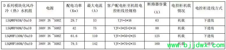

1、 D 系列模块化风冷冷(热)水机组配电参数表
解释:LSQWRF65M/(Na)D    电源: 380V 3N ~50HZ, 配电功率:29.7KW (额定功率19.8KW) ,最大电流 53A,线径规格: YJV-5*16 (电缆16平方毫米), 断路器容量(空气开关):63 A。
解释:LSQWRF130M/(Na)D    电源: 380V 3N ~50HZ, 配电功率:61.5KW  (额定功率是38.7KW),最大电流 110A,线径规格:YJV-3*50+2*25(电缆50平方毫米,地线和零线为25平方毫米) 断路器容量(空气开关):125 A。
机组配电源线不是以额定功率作为参考依据,是按照最大功率作为参考依据。这样才能保证电源线在最不利的条件下还能满足机组运行。假如电源线在7米以内,可以降低一个规格来配电源线。

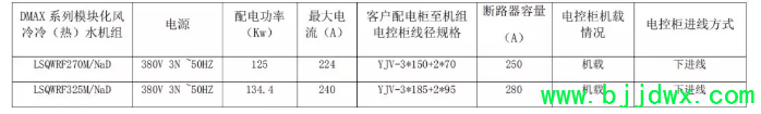

3、DMAX 系列模块化风冷冷(热)水机组配电参数表
LSQWRF270M/NaD    电源: 380V 3N ~50HZ  配电功率:125KW,最大电流: 224A,   线径规格: YJV-3*150+2*70 。 断路器容量(空气开关):250 A
LSQWRF325M/NaD    电源: 380V 3N ~50HZ  配电功率:134.4KW,最大电流: 224A ,  线径规格: YJV-3*185+2*95。 断路器容量(空气开关):280 A

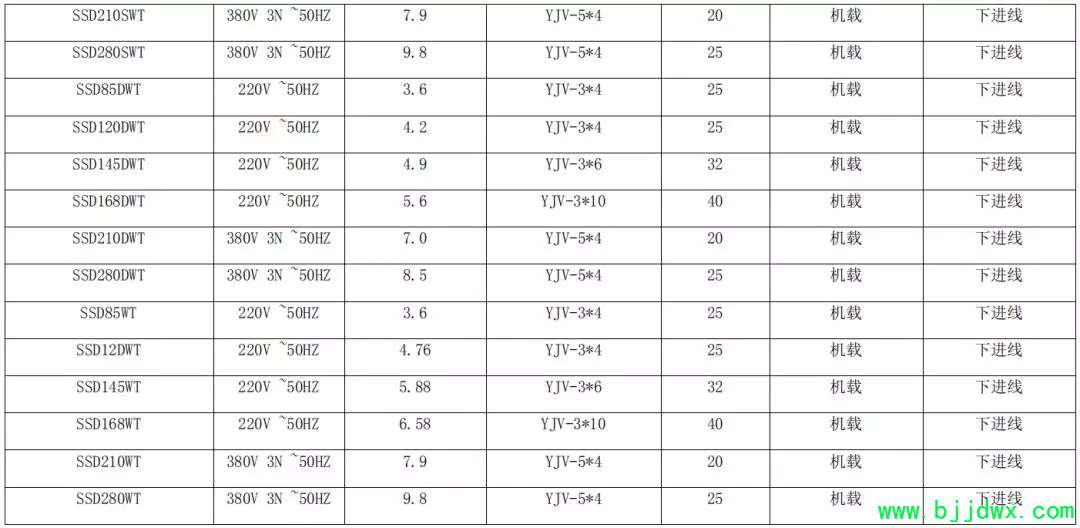

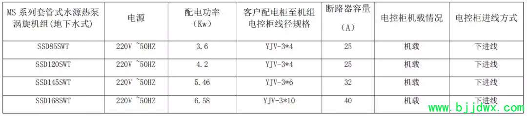

6、 MS 系列套管式水源热泵涡旋机组配电参数表
举例说明:
SSD85SWT   电源: 220V ~50HZ, 配电功率:3.6KW,线径规格:YJV-3*4, 断路器容量(空气开关):25 A。
SSD280SWT   电源: 380V 3N ~50HZ , 配电功率:9.8KW,线径规格:YJV-5*4, 断路器容量(空气开关):25 A。
