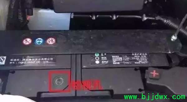

  一看
  目前有超过80%的蓄电池中都带有电量检视孔,通过检视孔能看见三种颜色:蓝色代表电量充足,红色代表略微亏电,透明色则代表快报废了需要更换。
电量检视孔
  二测
  在家里自行通过蓄电池测量仪或万用表检测电压来判断。电压是推动电荷产生电流的原因,电压又分为开路电压、充电电压以及放电电压。包装盒上标识12V的蓄电池,开路电压一般都在13V以上。测试结果不足12.4V需要及时充电;测试结果不足12V建议更换蓄电池。
万用表检测电压
