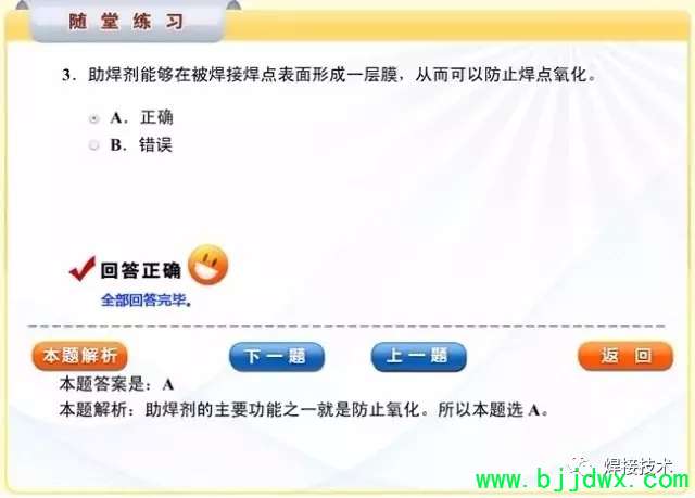

(3)要使用合适的助焊剂。

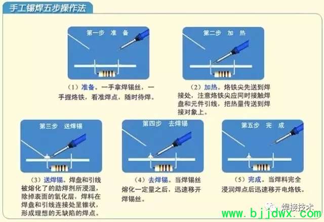

2、焊接具体操作的五步法
准备、加热、送丝、去丝、移烙铁,五步焊接法如下图:

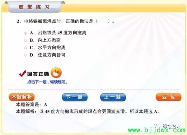

1、保持烙铁头的清洁
焊接时,烙铁头长期处于高温状态,又接触焊剂等弱酸性物质,其表面很容易氧化并沾上一层黑色杂质。要注意随时在烙铁架上蹭去杂质。用一块湿布或湿海绵随时擦拭烙铁头,也是常用的方法之一。
2、采用正确的加热方法

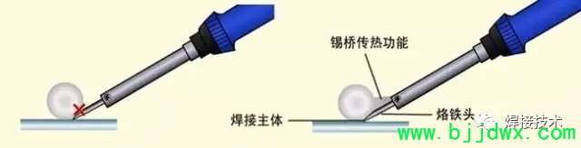

3、加热要靠焊锡桥

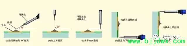

4、采用正确的撤离烙铁方式,烙铁撤离要及时
5、焊锡用量要适中
6、焊剂量要适中
7、不要用烙铁头作为运载焊料的工具
8、焊点质量要求
