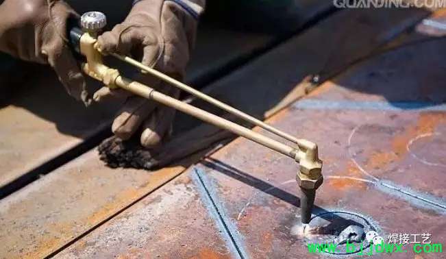

气割是利用可燃气体同氧混合燃烧所产生的火焰分离材料的热切割,又称氧气切割或火焰切割。气割时,火焰在起割点将材料预热到燃点,然后喷射氧气流,使金属材料剧烈氧化燃烧,生成的氧化物熔渣被气流吹除,形成切口。气割用的氧纯度应大于99%;可燃气体一般用乙炔气,也可用石油气、天然气或煤气。用乙炔气的切割效率最高,质量较好,但成本较高。
(1)气割的工艺参数
气割的工艺参数包括预热火焰功率、切割氧压力、切割速度、割嘴到工件的距离以及切割倾角等。
①预热火焰功率预热火焰功率是影响气割质量的重要参数。气割时一般选用中性焰或轻微的氧化焰,火焰的强度要适中。应根据工件厚度、割嘴种类和质量要求选用预热火焰。气割的预热时间应根据割件厚度确定,表为气割预热时间的经验数据。
②切割氧压力  切割氧压力取决于削嘴类型和嘴号,可根据工件厚度选择氧气压力。切割氧气压力过大,易使切口变宽、粗糙;压力过小,使切割过程缓慢,易造成粘渣。实际切割中,最佳切割氧压力可用试放“风线”的办法来确定。对所采用的割嘴,当风线最清晰且长度最长时,切割氧压力即为合适值,可获得最佳的切割效果。

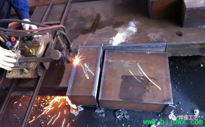

③切割速度切割速度与工件厚度、割嘴有关,一般随工件厚度增大而减慢。切割速度须与切口内金属的氧化速度相适应。切割速度太慢会使切口上缘局部熔化,太快则后拖量过大,甚至割不透。在切割操作时,切割速度可根据切口中落下的熔渣火花方向来掌握,火花呈垂直或稍偏向前方排出时为正常速度。直线切割时,采用火花稍偏向后方排出的较快速度。
氧化速度快,排渣能力强,可以提高切割速度。切割速度过慢会降低生产效率,影响割口表面质量。机械切割速度比手工切割速度平均可提高20%。
④割嘴到工件的距离  割嘴到工件表面的距离根据工件厚度及预热火焰长度来确定。割嘴高度过低会使切口上缘发生熔塌及增碳,飞溅物易堵塞割嘴,甚至引起回火。割嘴高度过大,热损失增加,预热火焰对切口前缘的加热作用减弱,预热不充分,切割氯流动力下降,使排渣困难,影响切割质量;同时进入切口的氧纯度也降低,导致后拖量和切口宽度增大。
预热焰芯应离开工件表面2—4mm。割嘴到工件表面的距离可按下面的表格选取。
⑤切割倾角  割嘴与剖件间的切割倾角影响气割速度和后拖量。切割倾角的大小根据工件厚度确定,工件厚度在30mm以下时,后倾角为20°—30°;工件厚度大于30mm时,起割时为5°~10°的前倾角,割透后剖嘴垂直于工件,结束时为5°~10°的后倾角,手工曲线切割时,割嘴垂直于工件。
