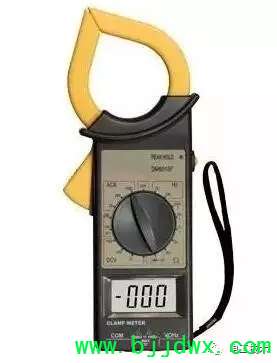

    钳形表是大家对钳形电流表的简称,它的主要部件是一个穿心式电流互感器。测量时,将钳形表的磁铁套在被测导线上,形成1匝的一次绕组,根据电磁感应原理,二次绕组中便会产生感应电流,与二次绕组相连的电流表指针便会发生偏转,指示出电路中电流的数值。下图所示是钳形表的外形示例和电流测量示意图。
    钳形表
    大家知道,钳形表是检测运行中交流电路电流最常用的一种仪表,因为在测量时不用断开被测量电路,所以使用起来很方便。老式的钳形表只有测量交流电流和电压两种功能,新式的钳形表具有测量交、直流电压、电流、电阻,甚至于包括温度、电容量、频率、三相交流电源的相序等多种功能。市场上出售的钳形表种类很多,功能不尽相同,上图已给出其中一种示例。

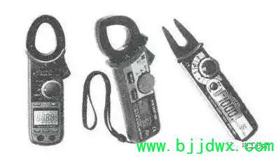

    下图给出的是两种钳形和一种叉形交、直流两用电流表。其中叉形电流表,由于不用将互感器的铁心闭合,所以使用比较方便,但准确度较差。
交、直流两用钳形表和叉形电流表

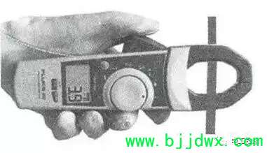

    一、测量单相电流
    1、在使用钳形表时,要特别注意安全问题,握表的手要佩戴手套。虽然仪表具有较高的绝缘性能(安全等级为Ⅱ类),但为了确保安全,仍要坚持不可测量无绝缘层导线的电流;另外,要注意在测量操作过程中防止造成带电元件对地或相间短路。
    2、测量时,导线应尽可能地处于钳口的中心位置,如下图所示,这样的测量结果相对最准确。

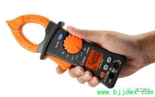

    3、当被测量的数值很小时,为了提高测量准确度,可将被测量的载流导线在钳口铁心上绕几圈,此时仪表显示的数值将扩大为所绕圈数的倍数(例如绕1圈,扩大1倍;绕2圈,则扩大2倍)。将仪表显示的数值除以圈数则为实际电流值,如下图所示实例,电源线只穿过钳形表铁心一次时,仪表显示值为0.5A;导线通过铁心孔的次数N=5次时,显示值为2.5A,即线路实际电流I1=2.5A/5=0.5A。
    测量小电流的用法
    4、普通钳形表不能测量交流变频器的输出电压和电流,特别是电压,几乎不能显示稳定的数值。这是因为交流变频器的输出电压是几千甚至几万赫兹的调制方波(PWM波)形式的,而普通钳形表仅能测量工频左右的正弦波的有效值。
    另外,钳形表也不适测量频率很低的电流(例如绕线转子异步电动机的转子电流等),这是因为频率很低时,读数会比实际值小很多。

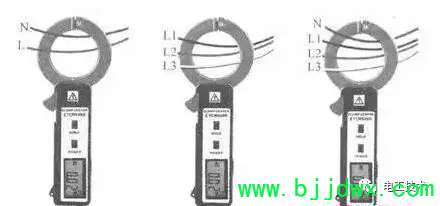

    三、测量对地泄漏电流
    当测量一相双芯或三相三芯(三相三线制供电)、三相四芯(三相四线制供电)电缆线时,若将所有的导线同时放入钳口内,则仪表显示的数值将是泄漏电流,如下图所示。
                单相                                   三相三线                           三相四线
    用钳形表测量对地泄漏电流
