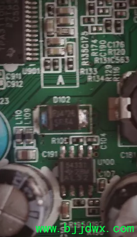

摘要: 接收一台42寸三洋开机10分钟左右就自动关机,拆开机壳把故障锁定在主板,测量主板供电正常,抱着先易后难,先刷数据,刷过数据故障依旧,于是用风扇吹着主板试机,不会自动关机了,应该是主板某个零件受热后性能差了 ...
接收一台42寸三洋开机10分钟左右就自动关机,拆开机壳把故障锁定在主板,测量主板供电正常,抱着先易后难,先刷数据,刷过数据故障依旧,于是用风扇吹着主板试机,不会自动关机了,应该是主板某个零件受热后性能差了,用热风枪逐个零件吹试机,当吹到24~12vDCDC输出12v整流二极管时马上死机,更换二极管长时间试试正常,故障修复。
