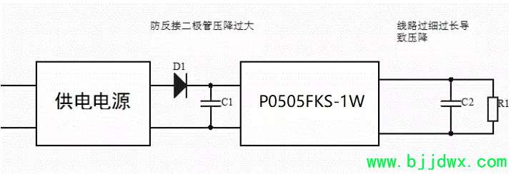

输出电压偏低
电源输出电压过低,会让后级电路无法正常工作,如在微控制器系统中,负载突然增大,会拉低微控制器的供电电压,而造成微控制器复位,这会对整个系统级的电路带来毁灭性的打击,会造成一子落错全盘毁的连锁式反应。输出电压过低通常是由那些原因造成的呢?
  • 输出级并联多个负载,在正常工作后,有负载需要较大的瞬态电流,造成电压被瞬间拉低,从而影响其它并联的负载;
  • 输出线路过长或过细,造成线损过大,从而在线路间产生了不小的压降,最终导致电源模块的输出电压到真正的负载两端时,电压偏低;
  • 防反接二极管的压降过大,一般二极管的正向压降在0.2~0.6V之间,假如电源模块输出的是5V电压,那么高导通压降的二极管所产生的电压降就会使后级电路的电压偏低,从而不能正常工作;
  • 模块外围电路中的输入滤波电感过大,导致内阻变大,电流扼制作用增强,当后级负载突然变重时,电流供应不上而导致负载两端的电压偏低。
解决方法
在输出端并一个大电容或换用更大功率输入电源;
调整布线,增大导线截面积或缩短导线长度,减小内阻,假如其电源模块有Trim功能调节,可以调高输出电压来抵消线损产生的压降;
换用导通压降小的二极管;
减小滤波电感值且降低电感的内阻。

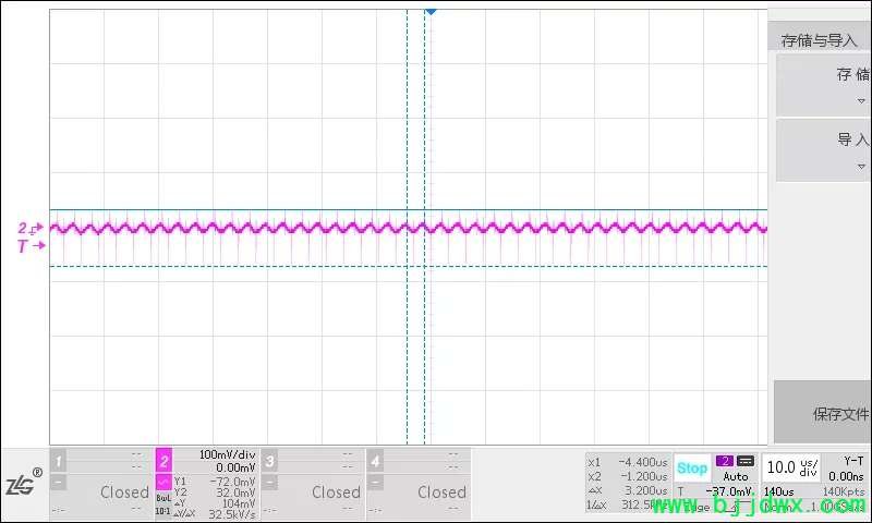

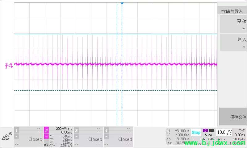

输出噪声较大
噪声是衡量电源模块优劣的一大关键指标,在应用电路中,模块周边元器件的设计布局等也会影响输出噪声,哪些因素对输出噪声有较大影响呢?
  • 电源模块与主电路噪声敏感元件距离过近;
  • 主电路噪声敏感元件的电源输入端处未接去耦电容;
  • 多路系统中各单路输出的电源模块之间产生差频干扰;
  • 地线处理不合理;
  • 电源模块输入端的噪声过大,未处理,直接耦合到电源模块输出端;
ZDS2024示波器测试对比模块受到干扰与未被干扰的电源模块输出纹波噪声,对比下图如图所示:
未受外界干扰的纹波噪声,Vz=104mV
未受外界干扰的纹波噪声,Vz=734mV
解决方法
将电源模块尽可能远离主电路噪声敏感元件或模块与主电路噪声敏感元件进行隔离;
主电路噪声敏感元件(如:A/D、D/A或MCU等)的电源输入端处接0.1μF去耦电容;
使用一个多路输出的电源模块代替多个单路输出模块消除差频干扰;
采用远端一点接地、减小地线环路面积。
