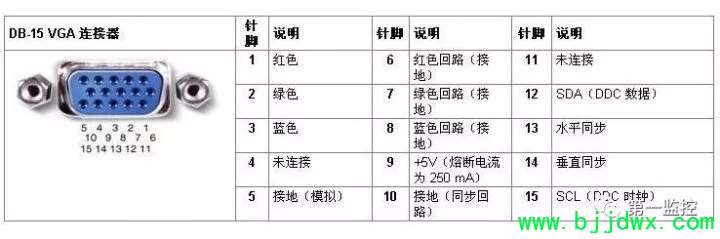

VGA的接口引脚图(孔座):
还有一种非常实用的焊接方法
就是在 D15 两端的 5~10 脚焊接在一起做公共地,红、绿、蓝的屏蔽线绞在一起接到公共地上; 1 、 2 、 3 脚接红、绿、蓝的芯线; 13 接黄线; 14 接白线;外层屏蔽压接到 D15 端壳。
其中:
1、2、3为模拟的红、绿、蓝信号既3根粗线,
6、7、8为对应的模拟接地既对应的屏蔽线;
13、14为数字的行场信号,1
0为数字地;ID Bit为屏幕与主机之间的控制或地址码。
在实际工程中,经常会在地线的连接中出现错误,假如将某些脚(如4,5,9,15等)接到地线上,以大屏显示这种应用而言不至于出现什么问题,但假如10脚未接地的话,恐怕就要出现地线不通的情况,因此假如用到这类接头时建议先测量一下,看看彼此的定义是否一样,当然有时为了避免出现这种情况,有些设备将不用的引脚全部接地了,虽然不标准,但挺实用,只是假如要用到相应的控制位时会出问题,这一点应该知道,目前可这样用。
所以你的9芯线只要保证3根粗线及屏蔽线接好在123和678针脚,其它6根细线对应接到10、13、14、15即可,另外两条可接可不接。

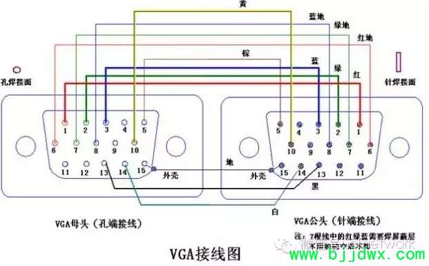

实际操作中,还有一种非常简单适用的焊接方法:
13 接黄线;
14 接白线;
外层屏蔽压接到 D15插头端壳,
褐线和黑线不用接,但是要剪齐,以防和其他线串接。
红线的芯线    脚 1
红线的屏蔽线  脚 6
绿线的芯线    脚 2
绿线的屏蔽线  脚 7
蓝线的芯线    脚 3
蓝线的屏蔽线  脚 8
黑线          脚 10
棕线          脚 11
黄线          脚 13
白线          脚 14
外层屏蔽      D  15 端壳压接
一般在VGA接头上,会1,5,6,10,11,15等标明每个接口编号!
VGA针脚只焊7线的焊接方法:(如用网线中的8芯焊接)
第一、 1 、 2 、3 脚 分别用网线中的三根线(1-橙,2-绿,3-蓝)记着两边颜色对应;
第二、 5~10 脚焊接在一起做公共地;用8根网线中的某一根颜色的线(在此我们记作用“橙白”色线),记着两头都用这根颜色的线,6、7、8脚针焊在一起接到公共地上;
第三、 11脚 接网线中的某个线(在此定义为接棕色线,11-棕)
第四、 13脚 接网线中的某根颜色的线(在此定义用绿白线,13-绿白);
第五、 14脚 接网线中的某根颜色的线(在此定义用绿白线,14-蓝白);
第六、15脚 VGA插座外壳压接接地,(在此定义用绿白线,15-棕白)
15号针脚其实应该跟5-10脚焊一起都当作地线,这样实际上就是焊7针脚了。
假如用专用VGA线缆涂简便只焊7针脚的话焊接方法就是:就是在 D15 两端的 5~10 脚焊接在一起做公共地;红、绿、蓝的屏蔽线绞在一起接到公共地上; 1 、 2 、 3 脚接红、绿、蓝的芯线; 13 接黄线; 14 接白线; 外层屏蔽压接到 D15插头端壳,褐线和黑线不用接,但是要剪齐

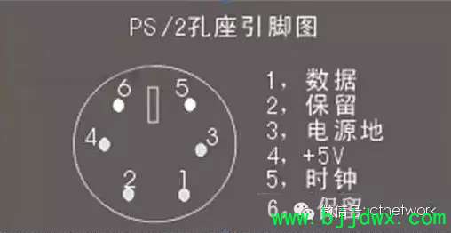

PS/2 接口示意图:

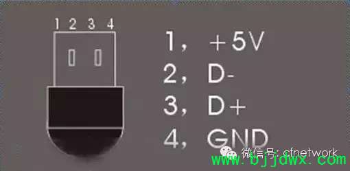

USB引脚图:
接线方式:红线:+5V   黑线:GND   白线:D- 绿线:D+
