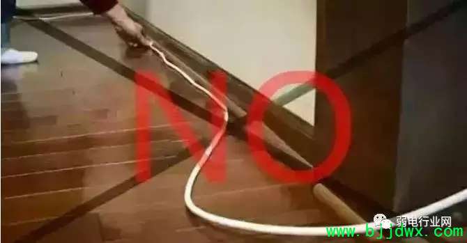

原先的普通光纤入户,钻孔、打钉、暗管、穿线、绑扎、卡线… 传统FTTH入户布线容易对室内装修造成破坏,对环境太不友好。

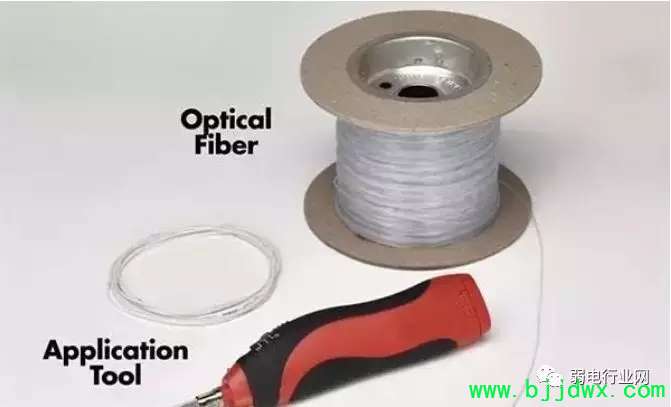

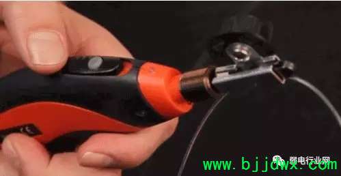

布放隐形光缆,你首先需要一把手持式安装工具和隐形光缆,即附带热粘胶涂层的光纤微缆

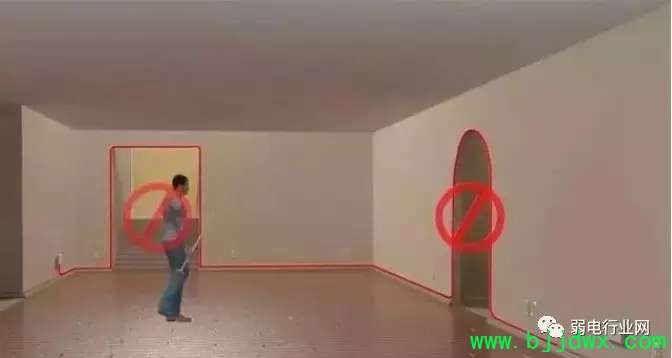

然后,进行室内布线规划
室内布线规划时,为了保护光纤不受破坏,尽量避免一些容易受损或没有门框装饰的区域,并尽量保持线路水平和垂直,避免弯角。

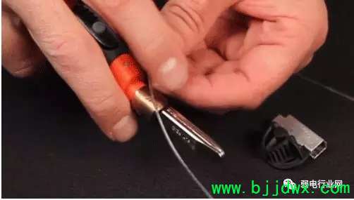

接着,准备工具。将隐形光缆嵌入手持式安装工具的槽道里,戴上套筒。
打开开关,按住按钮,指示灯点亮。

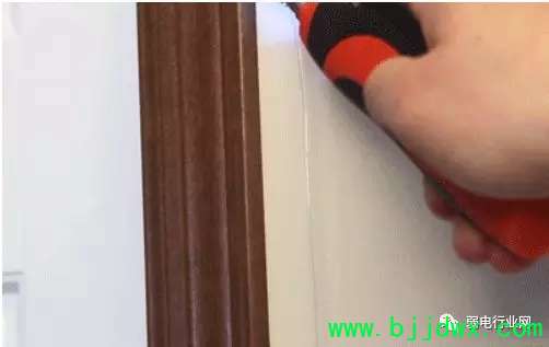

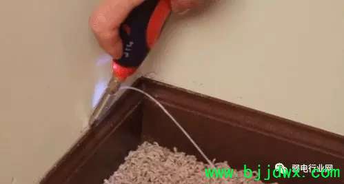

现在开始进行光缆布线

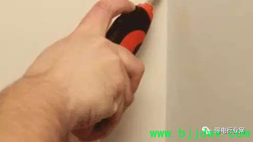

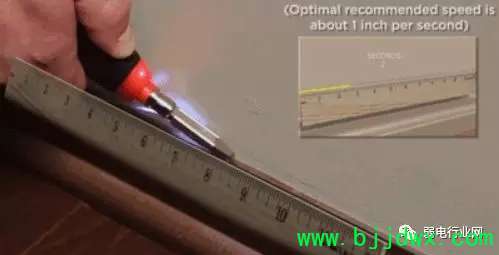

施以均匀的力量,推荐以每秒2.5厘米的速率进行布线。
假如隐形光缆未附着稳固,来回重新布放。

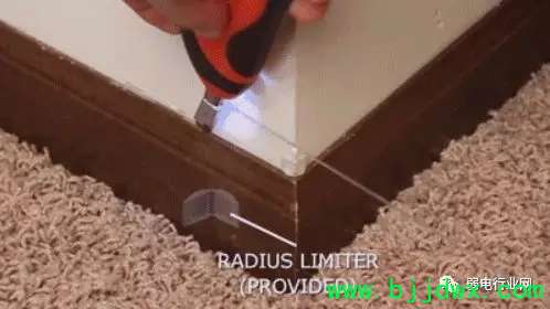

室内拐角处放慢速度,按住拐角布线处几秒钟,保持5mm半径的弯角
可安装拐角保护,以保证5mm的最小半径

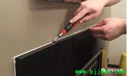

为避免隐形光纤遭受极热,绕过热源
