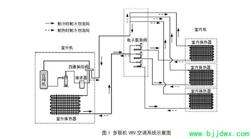

多联机VRV空调系统是为适应空调机组集中化使用需求在分体式和多联式空调系统基础上发展起来的一种新型制冷剂空调系统。其主导思想是“变频、一拖多和多拖多”,体现变频空调的节能理念。在多联机VRV空调系统中,一台室外机与一台室内机相连的系统称为多元VRV空调系统或变频空调器;一台或多台室外机与多台室内机相连的系统称为多元VRV空调系统。图1给出了多联机VRV空调系统示意图。
多联机VRV空调系统的工作原理与普通蒸汽压缩式制冷系统相同,由压缩机、冷凝器、节流机构和蒸发器组成。与普通蒸汽压缩式制冷装置不同的是,热泵型(包括热回收型)VRV空调系统室内、室外侧换热器都具有冷凝器和蒸发器的双重功能。
由多联机VRV空调系统室内、室外机的组成和工作特点,多联机VRV空调系统可分为单冷型、热泵型和热回收型三种形式。由多联机VRV空调控制系统角度,可分为集中控制、独立式控制和集散式控制3种形式。

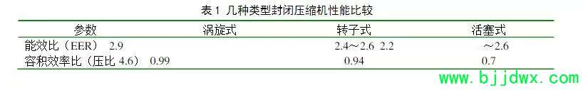

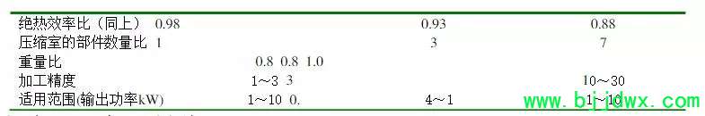

多联机 VRV 空调系统是由多台高效压缩机组成,并且有较高的 EER 。数码涡旋空调系统采用的是涡旋式制冷压缩机。涡旋式制冷压缩机结构简单,不需要设置吸、排气阀片,具有较高的容积效率,易损部件较少,运行平稳,噪声低,而且允许吸入少量湿蒸汽,故特别适用于热泵式空调。相对于其他几种压缩机而言,涡旋式制冷压缩机的能效比(EER )较高。
表1给出了几种类型压缩机性能比较。从表中可以看出,涡旋式压缩机的能效比较转子式和活塞式高,相对较节能。

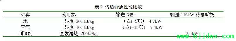

多联机VRV空调系统直接以制冷剂作为传热介质,传送的热量几乎是水的10 倍、空气的 2 0倍,而且不需要庞大的风管和水管系统,减少了输送耗能及冷媒输送中能量损失。表2给出了三种传热介质性能比较。
由表 2 可知,同样输送116KW的热量,以制冷剂作为输送介质,所需的输送系统耗能仅为室内机所耗的 2 .5KW,分别是以水和空气作为传热介质所需能耗的,53 . 27%和33 . 3%。采用制冷剂直接蒸发制冷,没有按传统中央空调系统先把冷量传给水,再由冷水传给室内空气这一中间过程,减少了一个能量传递环节,从热量传递的网络图上看就是减少了一项传热热阻,因此也就减少了能量的损耗。

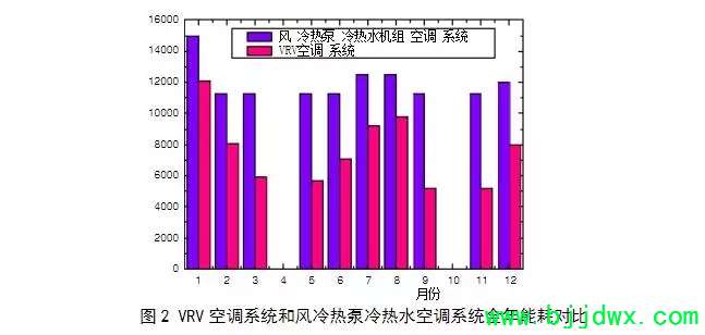

衡量多联VRV空调系统与传统的风冷、水冷热泵空调系统性能,主要是从节能因素角度考虑。图 2 给出了VRV 空调系统和风冷热泵冷热水空调系统全年能耗对比。
由图2知,VRV空调系统与传统风冷热泵冷热水空调系统类似,各月能耗随时间的变化规律基本相同。但VRV空调系统各月能耗均低于风冷热泵冷热水空调系统。夏季,VRV空调系统的能耗约比风冷热泵空调系统低39%;冬季,约低36%,全年平均约低38%。

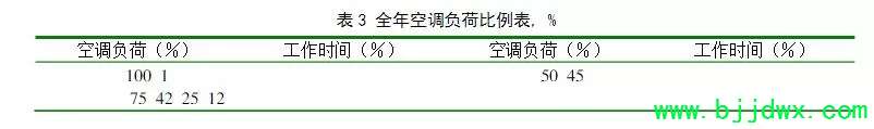

在设计建筑物空调系统时,主要是从冬、夏季空调室外设计参数出发进行负荷计算、方案设计和设备选型,即以全年中气候条件最不利的情况为设计依据。但美国供热、制冷、空调工程师学会(A 51 IRAE )的最新统计数据表明,这种情况只占全年时间的 l % ,见表 3 。
空调系统在实际运行过程中, 满负荷运行的时间很短,一般只占全年运行时间的l%一3 % , 都是在部分负荷下运行的,而其中又有 70%的运行时间是在3 0%-70%这个部分负荷段之间。其余时间因此衡量一个空调产品节能性的好坏,其部分负荷的 COP 值是一个至关重要的因素, COP 值是以一年的空调系统制冷制热容量总和与一年的总耗电量之比。

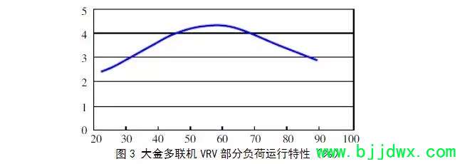

图 3 给出了当室内温度为 20 ℃ ,室外温度为 4 ℃ 时,日本大金公司多联机VRV空调机组的性能系数(COP)与负荷率的关系曲线。多联机VRV的部分负荷 COP 值较高,最高可达 4.1 ,而一般风冷热泵冷热水机组的 COP 值满负荷时只有3.0以下,部分负荷时会降低到 2.0 以下。
由图 3 可以看出,当部分负荷率在55 %左右时,多联机VRV机组的性能系数 COP 最高。紧接着部分负荷率的升高, COP 逐渐下降。一般说来,不论是在冬季还是在夏季多联机VRV空调系统在部分负荷时的性能都很好。多联机VRV空调系统根据室内负荷的大小,在不同转速下连续运行,减少压缩机因频繁启停造成的不可逆损失;无论在制冷还是在制热工况下,能效比COP随频率的降低而升高,一般情况下,当机组的负荷率为40%一80%时,其效率较高,制冷效率COP较高,可达4.27 ,制热效率COP高达4.36,故系统的季节能效比SEER 相对于传统空调系统有很大的提高。采用压缩机低频启动,降低了启动电流,电器设备将大大节能同时避免了对其他用电设备和电网的冲击。

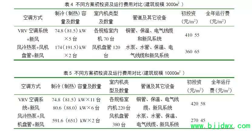

四、多联机 VRV 初投资和运行费用评价
VRV和风冷热泵空调方案初投资和年运行费用对比见表4 、5。
选用设备的品牌可信度大致相当,基础数据:
 ① 没计方案为长江中下游地区;
 ② 年制冷天数120天,供暖120天;
 ③ 电价为0.68元/Kwh ;
 ④ 制冷、供热时间12h/天,平均负荷率0.7。
可见,当建筑规模较大时,VRV空调方案的经济性优势逐步丧失,而风冷热泵方案等大型制冷设备的经济性显著提高,采用传统的集中空调系统更具经济优势。
