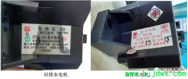

    据此判定确认:排水牵引电机(型号:XPQ-6A 双行程)有故障。更换同型号配件后故障排除。

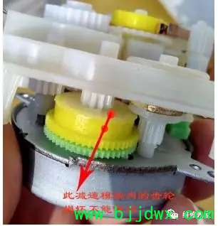

    后来对卸除的有故障排水电机再次进行电阻测试,发现又有了电阻,第一行程状态紫蓝间5.8KΩ,另外两端无穷大,第二行程状态黄蓝间5.8KΩ(难道是之前端子接触不良,经过抽拉又接触啦?)。单独接入220v市电上电测试,内部电机有旋转声音,但拉线不动,内部还是有故障,拆开后再试,查明是其中的减速机构问题,不能传导转动。

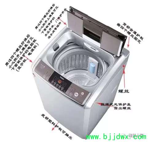

    1、波轮全自动洗衣机机构及拆机方法:
    (1)后部护板:四个螺丝拧掉后(附图),把铁皮护板稍弯曲即可去除。此处可检查主机电容,查看排水阀(使劲向后拉动排水阀可紧急手动排水),查看排水电机
    (2)上部端盖总成部件:在洗衣机上部两侧各有两个螺钉,后面的裸露,前面的有护盖儿(抠掉后即可看到卸除),拧掉4个螺钉,即可打开上部端盖(附图)。
    打开时注意别扯断后面电线和各种开关器件、进水阀,前面是电源板(即电脑板),操作及显示板,拧掉螺丝即可卸出。
    (3)下部保护板:从前面下部可以抽出,洗衣机放倒不便抽出是也可小心弯曲一些从扣槽取出。
    (4)排水电机拆卸:拆除后部保护板,拉出底部护板,小心把洗衣机向前放倒(后面口向上容易后面操作),由排水阀拉柄顺缝取下拉线卡头,拧掉固定螺栓即可卸下排水电机。另:排水阀有密封胶,如需要卸除请注意方法

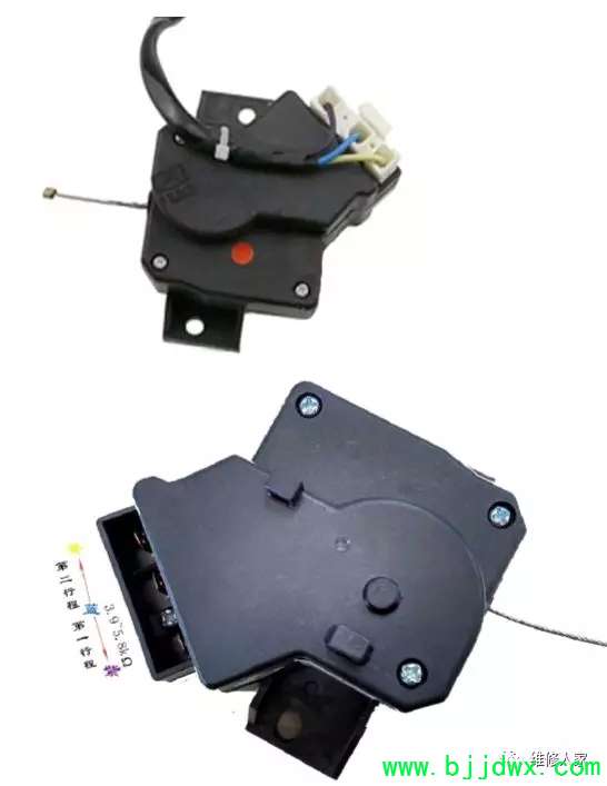

    (2)外部接线:“蓝”线接220V电源输出零线,“紫”接电源板第一行程输出,“黄”接电源板第二行程输出。
    (3)万用表测量:
    1.常态(拉线全部拉出)第一行程“蓝-紫”插片电阻3.9-5.8kΩ;第二行程“蓝-黄”插片间电阻+∞,“紫-黄”插片间电阻+∞(注:排水电机内阻正常在3KΩ以上,进水阀的内阻正常在150Ω以上,否则则需要更换)
    2.第二行程(拉线缩入一部分,内部端子有“咔嗒”的接通声后)第一行程“蓝-紫”插片电阻+∞;第二行程“蓝-黄”插片间电阻3.9-5.8kΩ,“紫-黄”插片间电阻+∞
    (4)内部结构:附图
