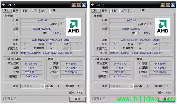

超频
超频是人为设置超过cpu设定的最大值。超频从整体上来说,就是手动去设置CPU的外频和倍频,以使得CPU工作在更高的频率下,然而现在Intel的CPU倍频都是锁死的,而AMD AthlonXP也仅有很少数的产品是没有锁倍频的,因此现在的超频大多数都是从外频上面去做手脚,也就是提高外部总线的频率这个被乘数来使CPU的主频得以提高。 所以当CPU超频后,它本身的能耗必定增加,从而使CPU的温度而影响其寿命。
