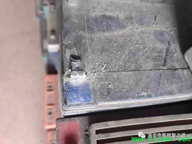

电池端子经常锈断,这是厂家的质量问题,还是焊接电池过程中,烙铁接触端子时间过长导致的?端子胶的固化时间和温度都是多少啊?

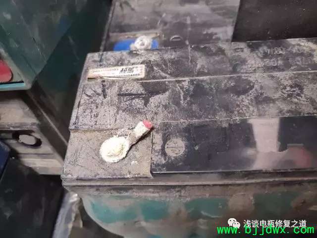

端子断当然是电池的质量问题,是厂家需要改进的,在铜价上涨之后,个别厂家采用的端子材料的铜材杂质含量很高导致的。
焊端子的时候,假如焊接时间太长可能导致端子的密封胶破坏,导致漏酸,漏酸后就导致单格落后。腐蚀焊接导线等。
端子胶的可操作时间一般为40-65分钟,3小时不流动,24小时完全固化。不同厂家差异不大。
冬天,一般采取加热到60℃,完全固化时间为4小时
1、正负极端子使用的密封材料基本是一样的,特别是密封的底胶是,正负极端子使用的密封材料基本是一样的,特别是密封的底胶是完全一样,色胶成分一样,但颜色不同。密封的时间和工艺也相同。

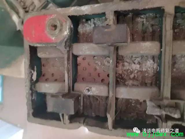

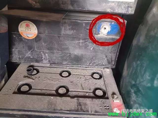

2、正负极在充电过程中的不同:充电过程,在外加电场的作用下,电池单体内部建立由正极向负极的电场,在电场的作用下,氢离子(酸根离子)向负极表面迁移并聚集比较高的浓度,并通过毛细现象沿负极铅端子向上爬,直达铅零件被胶水的密封处。由于酸根离子体积小,穿透能力相对比较强,就沿着铅零件和胶水的密封缝隙望里面钻。由于很多厂家的铅零件铸造完成后没有马上用,都会暴露在空气中一段时间,表面形成一定的氧化铅,在这个时候,氧化铅就和酸根反应,生成二价铅离子和水。密封层受到本站家电维修网https://www.bjjdwx.com/是以家电维修技术交流为中心的技术论坛的破坏。到充电末期,单体的上方空腔充满氧气,且压力较大,继续将铅的表面进行氧化,使得以上的化学腐蚀作用进一步推进,让密封层再进一步受破坏,只要符合条件,密封层的破坏一直进行下去,直到负极漏酸。
3、为什么这个“化学腐蚀”需要几个月的时间?原因是:产生这个化学腐蚀必须在电池内部氧气充分的前提下,那就是充电末期。一个充电循环,充电末期的时间相对比较短,只能靠日积月累。
4、电池在浮充状态下,腐蚀是否严重?不严重,因为在浮充状态下,电池内部产生的氧气浓度小,且及时被负极吸收,电池腔体内部的气压也小,所以不容易使负极端子漏酸。
