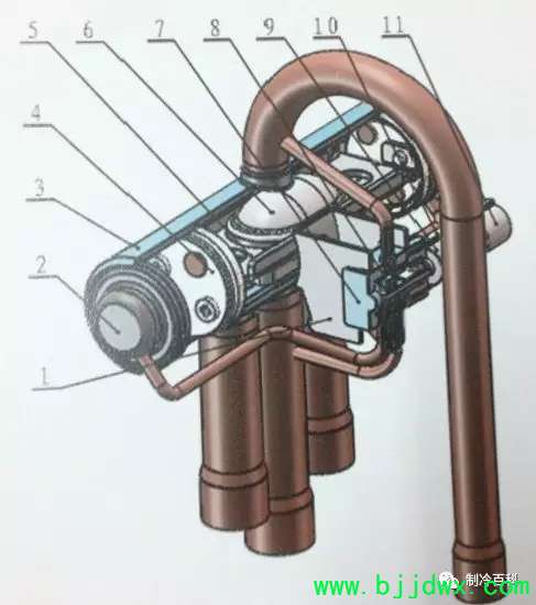

1.支架; 2.端盖; 3.主阀部件; 4.活塞部件; 5.导向架; 6.滑块;7.先导阀体; 8.小滑块; 9.芯铁部件; 10.先导阀部件; 11.吸引子部件

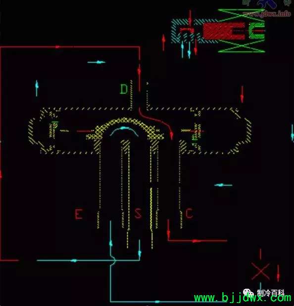

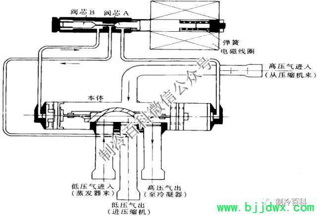

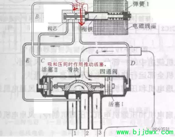

1. 当左右活塞腔的压力差大于摩擦阻力f时,四通阀换向开始 ;
2. 当主滑阀运动到中间位置时,四通阀的E、S、C三条接管相互导通,压缩机排出的冷媒从四通阀D接管直接经E、C接管流向S接管(压缩机回气口),使压力差快速降低,形成瞬时串气状态(中间流量状态)。
3. 此时,若压缩机的排气流量远大于四通阀的中间流量,便可以建立足够大的换向压力差而使四通阀换向到位。反过来,若压缩机的排气量小于四通阀的中间流量,则四通阀换向所需的最低动作压力差便不能建立,即F1-F2<f,四通阀不能继续换向而停在中间位置,形成串气。

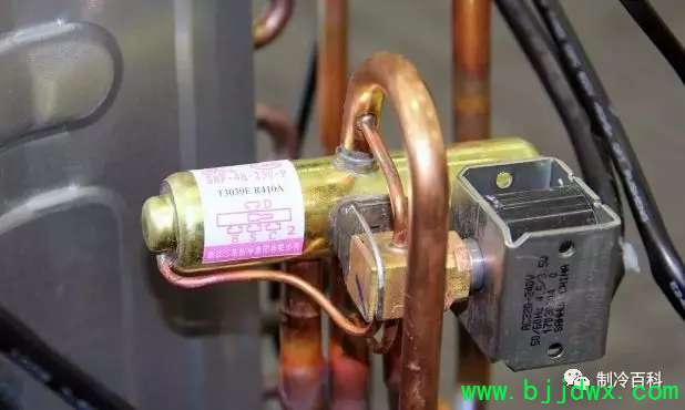

(1)用手摸四通阀的下面三条管,若均发热,说明四通阀换向未到位,处在中间串气状态。
(2)也可以用一小块磁铁,当换向时小磁铁不随之移动,则也说明串气。向系统充入一定量的制冷剂,便可换向到位。
2. 引起四通阀不换向的因素较多,维修时多表现为不制冷或不制热,排除方法如下
(1)首先检查系统内冷媒是否充足(仅用系统的压力是否足够判别不全面);
(2)检查系统有无外泄漏造成冷媒损失;
(3)检查四通阀阀体及毛细管等有无碰伤变形;
(4)判断线圈通、断电是否正常,电压是否在允许使用范围内;
(5)判断先导阀有无动作,线圈通、断电时有“塔、塔、塔”的阀芯撞击音,说明先导阀动作正常。此时,最好是仅以四通阀通电,以便听声音。

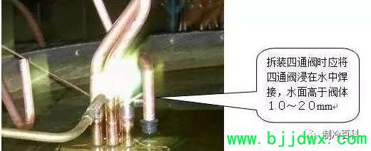

二是对于新手,焊功都不怎么样,最好是泡水焊。
原因是新手焊功不行又怕焊不好,所以焊的时间都比较长,可主阀体里面的尼龙块又特别的怕高温,稍不注意就会焊坏了。所以说泡水焊是最好可靠的办法。
第三个是阀体的D管(也就是主阀体的上管)怎么防水呢?比较简单;用压机橡皮堵头一塞;假如没有用胶带螺旋缠绕D管,最后捏一下收口。
