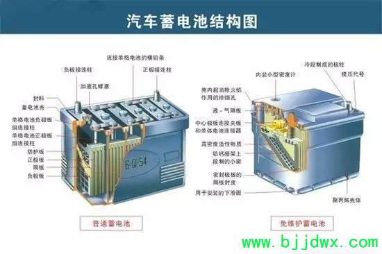

蓄电池是汽车的电源,主要用于启动时给汽车启动机以及各个用电设备供电,属于启动型蓄电池。目前,汽车上采用的基本都是铅酸蓄电池,即采用稀硫酸作为电解液,极板上参加电化学反应的活性物质为二氧化铅和铅。
       为了满足启动和用电设备的需要,更换新蓄电池时,新蓄电池的容量和额定值一定不能比原来使用的蓄电池低,而且所更换蓄电池尺寸大小也必须合适安装。目前市场上蓄电池的品牌很多,主要有瓦尔塔VARTA(原德尔福)、ACDELCO、Panasonic(松下)、风帆、统一、GS、 原装进口韩国火箭、汤浅等。各厂家生产的蓄电池也有不同的标号。
       汽车用铅蓄电池的型号都是按照一定标准来命名的,在国内市场上使用的蓄电池型号主要是按照国家标准以及日本标准、德国标准和美国标准等命名的。
 一、国家标准蓄电池
       以型号为6-QAW-54a的蓄电池为例,说明如下:
       1. 6表示由6个单格电池组成,每个单格电池电压为2V,即额定电压为12V;
       2. Q表示蓄电池的用途,Q为汽车启动用蓄电池、M为摩托车用蓄电池、JC为船舶用蓄电池、HK为航空用蓄电池、D表示电动车用蓄电池、F表示阀控型蓄电池;
       3. A和W表示蓄电池的类型,A表示干荷型蓄电池,W表示免维护型蓄电池,若不标表示普通型蓄电池;
       4. 54表示蓄电池的额定容量为54Ah(充足电的蓄电池,在常温以20h率放电电流放电20h蓄电池对外输出的电量);
       5. 角标a表示对原产品的第一次改进,名称后加角标b表示第二次改进,依次类推。
       注:①型号后加D表示低温启动性能好,如6-QA-110D。
               ②型号后加HD表示高抗振型。
               ③型号后加DF表示低温反装,如6-QA-165DF。
二、日本JIS标准蓄电池
       在1979年时,日本标准蓄电池型号用日本Nippon的N为代表,后面的数字是电池槽的大小,用接近蓄电池额定容量来表示,如NS40ZL:
       1. N表示日本JIS标准;
       2. S表示小型化,即实际容量比40 Ah小,为36Ah;
       3. Z表示同一尺寸下具有较好启动放电性能,S表示极桩端子比同容量蓄电池要粗,如NS60SL;
        注:一般来说蓄电池的正极和负极有不同的直径,以避免将蓄电池极性接反。锥形端子的直径如表1所示。
       4. L表示正极柱在左端、R表示正极桩在右端,如NS70R。(注:从远离蓄电池极桩方向看)
三、德国DIN标准蓄电池
       以型号为544 34的蓄电池为例,说明如下:
       1. 开头5表示蓄电池额定容量在100Ah以下;开头6表示蓄电池容量在100Ah与200Ah之间;开头7表示蓄电池额定容量在200Ah以上。例如544 34蓄电池额定容量为44Ah;610 17MF蓄电池额定容量为110 Ah;700 27蓄电池额定容量为200 Ah。
       2.容量后两位数字表示蓄电池尺寸组号。举几个例子,如表4所示。
       3.MF表示免维护型。
 四、美国BCI标准蓄电池
       以型号为58 430(12V 430A 80min)的蓄电池为例,说明如下:
       1.58表示蓄电池尺寸组号,如表5所示。
       2.430表示冷启动电流为430A。
       3.80min表示蓄电池储备容量为80min。
       4.美国标准的蓄电池也可以这样表示:78-600,78表示蓄电池尺寸组号,600表示冷启动电流为600A。
