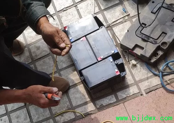

你好,如何给电瓶去硫呢,另处电动车续航短跟电机有无关系啊?
去硫需要少量补水,也可以用加热法去硫化。原理就是硫酸铅虽属难溶性物质,但温度高了以后,电解液分子活力增强。硫酸铅的溶解度提高,结晶也会加快溶解。
电池额定电压两倍以上高压,容量百分之一点五左右的小电流过充修复,续航里程和电机有很大关系,电机的耗电量大,或退磁,线圈不是铜等。
