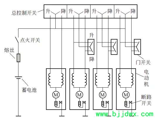

双绕组串激直流电动机有两个绕向相反的磁场绕组,一个称为“上升”绕组,一个称为“下降”绕组,通电后产生相反方向的磁场,改变电动机的旋转方向,使车窗玻璃上升或下降,其电路如下图所示。各电动车窗电路中,均有断路保护器,以免电动机因超载而烧坏。断路保护器触点臂为双金属片结构,当电动机超载,电路中的电流过大时,双金属片因温度上升,产生翘曲变形,断开多功能触点,切断电路;电流消失后,双金属片冷却,变形消失,触点再次闭合。如此周期动作,使电动机电流平均值不致超过规定值,以防过热损坏。
双绕组串激直流电动机控制车窗电路

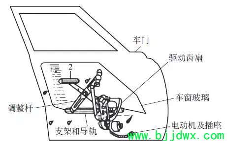

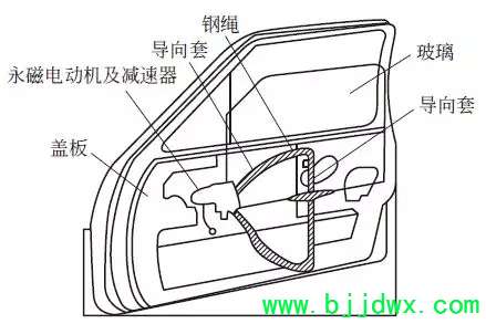

常见的电动车窗玻璃升降器传动机构有绳轮式和交叉臂式两种,分别如下图所示。德国大众轿车常用交叉臂式,日本轿车则常用绳轮式。
绳轮式电动车窗
交叉臂式电动车窗
