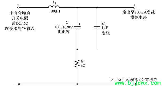

电容与电阻一样,在电路中数量也很多,虽然一些电容去除也不会影响很大,不过对稳定性影响是不可以估量的。
电容在电路中具有隔断直流、连通交流、阻止低频的特性,广泛应用在耦合、隔直、旁路、滤波、调谐、能量转换和自动控制等。

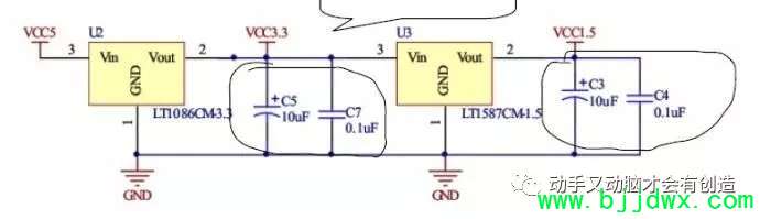

1、滤波电容:它接在直流电压的正负极之间,以滤除直流电源中不需要的交流成分,使直流电平滑,通常采用大容量的电解电容,也可以在电路中同时并接其它类型的小容量电容以滤除高频交流电。一般的,一大一小的容量大概是100倍,如10UF+0.1UF电容。
2、退耦电容:并接于放大电路的电源正负极之间,防止由电源内阻形成的正反馈而引起的寄生振荡。
