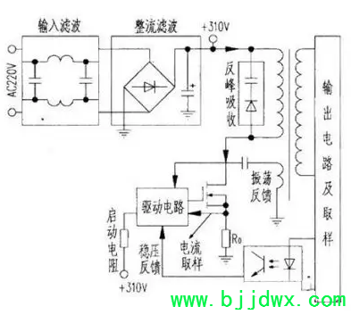

开关电源原理框图见下图所示。
1.通电瞬间,灯泡闪亮一下后,逐渐熄灭,则电源从输入至整流滤波均正常,故障应在后面电路。否则电源保险或输入滤波电感开路。
2.若整流滤波电路正常,则检测开关管两端是否有310V 电压,若无,则取样电阻R0 或变压器初级开路。
3.若开关管电压正常,则检测开关管驱动电路是否有几伏至十几伏电压,若无则检测启动电阻和驱动电路。
4.若驱动有电压,开关管正常,则自激绕组有故障或反馈电路有故障。
5.若灯泡常亮,则开关管击穿(短路)或整流桥击穿(短路)。
6.若灯泡周期性亮灭,则负载有短路故障,可着重检测负载。
7.若更换开关管多次击穿,则检测峰值电压消除电路及负载是否有开路故障。
8.经过上述维修步骤并检测负载电压基本正常后,即可闭合开关K,再次检测时若输出正常,则说明开关电源已修复。
注意:开关电源负反馈电路及变压器次级绝不能开路,否则会损坏电路其他部分。
