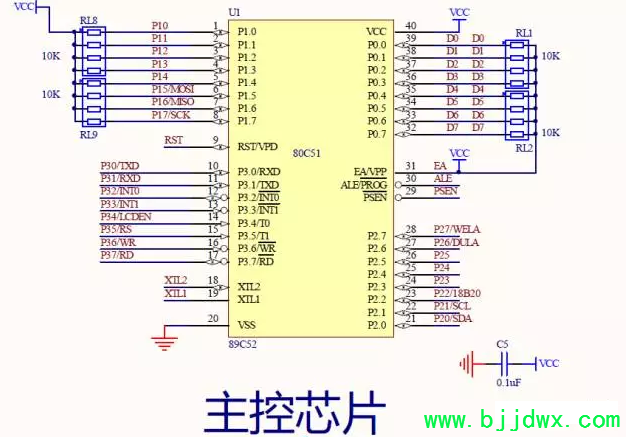

摘要: 首先,介绍下原理。下图为主控芯片和流水灯模块的原理图。流水灯模块接在单片机的P1口,由原理图可以知道,在P1口给一个低电平即可点亮LED灯。相反,如果要LED灯熄灭,就要把P1口的电平变为高电平即可。要实现流水灯 ...
首先,介绍下原理。下图为主控芯片和流水灯模块的原理图。流水灯模块接在单片机的P1口,由原理图可以知道,在P1口给一个低电平即可点亮LED灯。相反,假如要LED灯熄灭,就要把P1口的电平变为高电平即可。要实现流水灯功能,我们只要将LED1~LED8依次点亮、熄灭,依始类推,8只LED变会一亮一暗的做流水灯了。
        实现8个LED流水灯程序用中文表示为:P1.0低、延时、P1.0高、P1.1低、延时、P1.1高、P1.2低、延时、P1.2高、P1.3低、延时、P1.3高、P1.4低、延时、P1.4高、P1.5低、延时、P1.5高、P1.6低、延时、P1.6高、P1.7低、延时、P1.7高、返回到开始、程序结束。
        听起来是不是很简单啊!那么下面我们来看下实现流水灯功能的三种常用方法!
第一种,总线方法实现流水灯。
        这是一种比较笨但又最易理解的方法,采用顺序程序结构,用位指令控制P1口的每一个位输出高低电平,加上延时函数,即可控制每个LED灯的亮灭。C程序如下:
