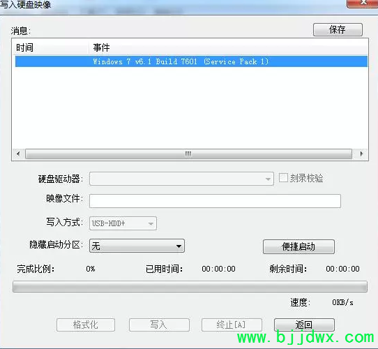

这是我们只需要打开下载好的系统ISO文件,然后在启动—写入硬盘映像。
选择U盘,写入 完成之后。一个带有系统安装的U盘就只做完成了。再次启动电脑,选择从U盘启动就可以直接进入系统安装界面了。
