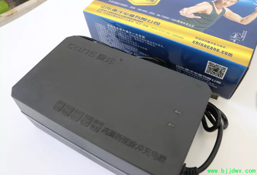

充电器问题,一般的充电器没有脉冲功能,更没有负脉冲消除极化功能,这类充电器通常不能在充电后期恒压,以至造成电池电压超过允许值,从而导致电池大量析气、失水、发热。 现在市场上的普通充电器,只是一昧的恒功率充电,或是对电池内部电阻等情况不能及时检测,检测到了也不能做出及进的充电调整或不能给出最佳的充电方案,这些都是充电过程中导致电池发热的原因。
 要从根本上解决因充电器问题导致的电池发热,就须正确选用电动车充电器,电池的充电过程是一个电化学反应过程,在这个过程中,电池若出现微量发热情况则属正常发热,如若发热异常,在电池性能良好的情况下则属充电器原因。
