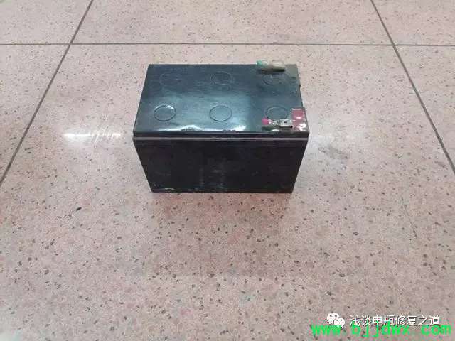

蓄电池在低温情况下,各活性物质活度降低,电极上溶解变得困难。充电时消耗很难得到补充,所充电电流大幅度下降。
正极板在-20℃时充电接受电流仅为常温的70%,而负极充电受膨胀剂的影响,低温充电接受能力更低-20℃的充电接受电流仅为常温下的40%。
因此,低温条件下充电主要存在充电接受能力差、充电不足的问题,低温使用时应采取保温防冻措施。特别是充电时应放在温暖的环境中,有利于保证充足电。防止不可逆硫酸的产生,延长蓄电池的使用寿命。
