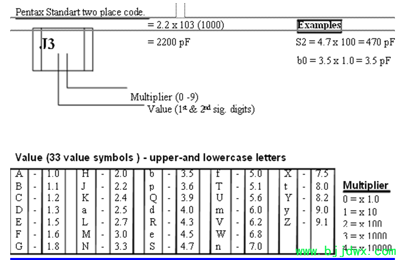

结论,为了成功地确认一个贴片电容
好,你必须执行两项测试,第一是测量电容
值和另一个是检查设置为X10 K表欧姆模拟电表电容器并确定它是不是短路。

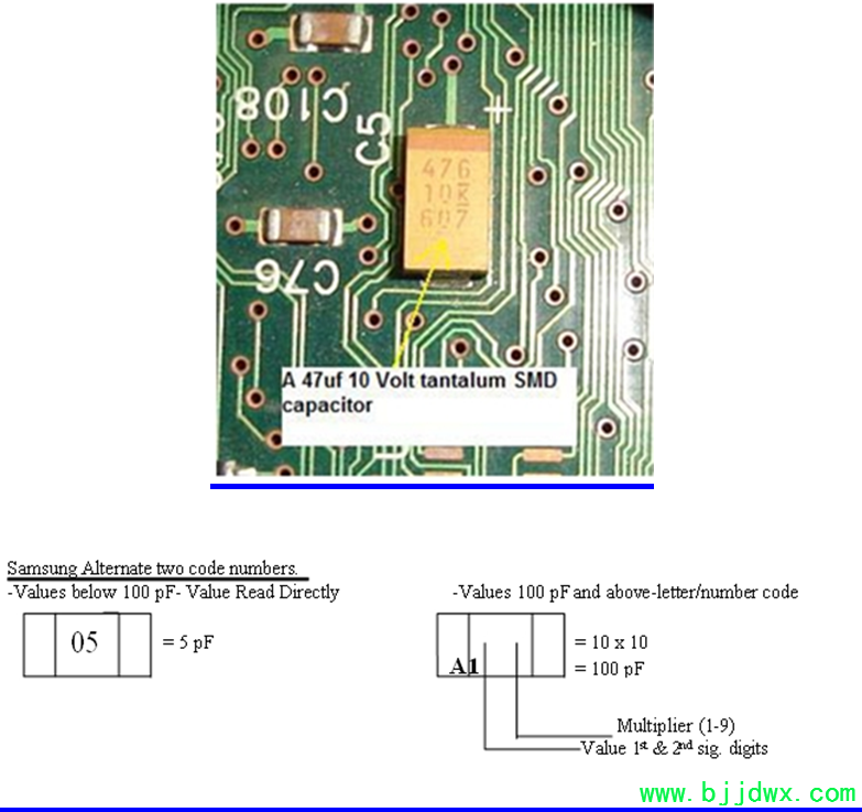

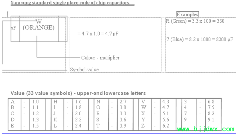

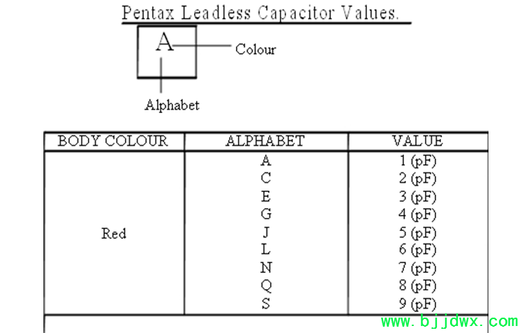

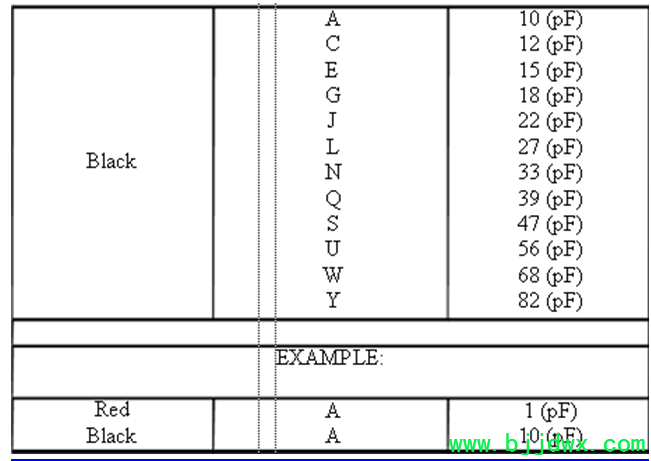

电容值是表示对组件的表面使用,
车身颜色和一个字母,或一个字母和一个数字。例如,一
无铅电容器以红体和以字母代号 “A”是一个1 pF的
电容器。假如身体是黑色的字母A,它等于一个10pF。

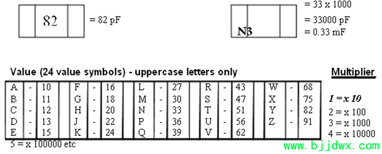

橙色= × 1.0
黑色= × 10
绿= × 100
蓝= × 1000
紫= x 10000
红色= x 100000
贴片电容的代码上表只限于自己的品牌。其他制造商都有自己的代码使我们作为一 个维修技师都在寻找的贴片电容值的困难。有一个方法,你可以找出电容值。

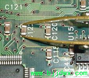

贴片电容测试

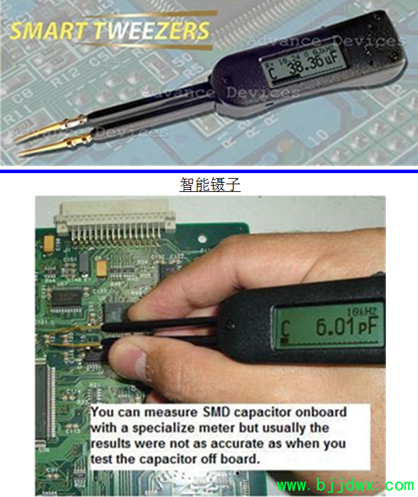

有几个方法可以测试一个贴片电容在船上发现液晶显示器。第一种方法是使用专门的测试设备的设计,测试,如著名的智能镊子 SMD元件
在刚刚举行的贴片电容的技巧,你可以直接读取
从液晶显示器。我发现这个结果是不是准确的时
测量机上的贴片电容大概是因为 背部
电路和您需要焊接和测试过它的准确板
阅读。
