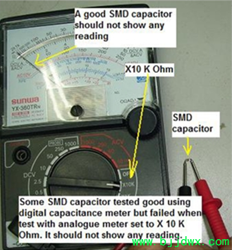

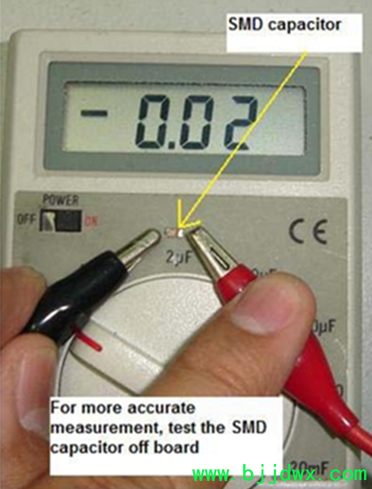

接下来,我们有数字电容表来检查贴片电容
值。为了得到一个好的结果,我们必须焊料它和考 验。
整个广场贴片电容探头,选择合适的电容
范围和读取的液晶显示屏。使用这个唯一的缺点
贴片电容的测试 方法是探针太大的小
组成部分。反正它不应该是一个问题,我们作为电子
修理,因为我们可以很容易地修改探针测试微小的组成 部分。
有时仅通过测量电容值将不能保证
该电容器是好的,你需要执行其他测试,以
确保该电容器是不是打破 时,在满负荷。我们怎样做呢?第三个测试方法将回答你的
的问题。
电容器击穿时,整个操作电压下。只需将
整 个电容测试探针和指针应不显示任何
读低欧姆。假如电容值大,它可能会导致指针
踢了一点,回去下降到原来的位置(无穷 大)。互换
测试探头和复测一次,你仍然会取回相同的结果。
这证明了电容器工作正常!注意:不管是什么
贴片电容的类型你是测量,指针不应该停留在米。
