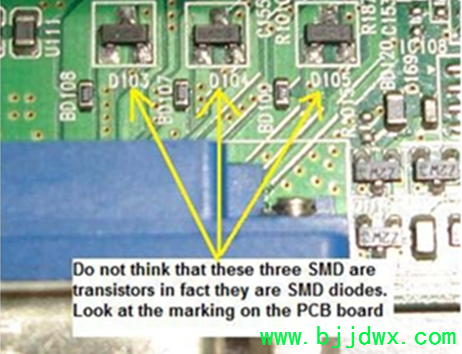

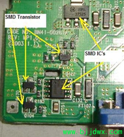

为了成功地测试贴片晶体管和二极管,你首先需要找出对印刷设备的代码的含义。一个3脚贴片你可能认为是半导体晶体管。数 字晶体管你可能认为这是一个正常的晶体管等。假如你不知道的含义守则,我相信你将有一个艰难的时间来测试组件。一个好的组 件,您可能会认为它是坏的,这将最终导致您失去你的故障排除在电子修理时间更多

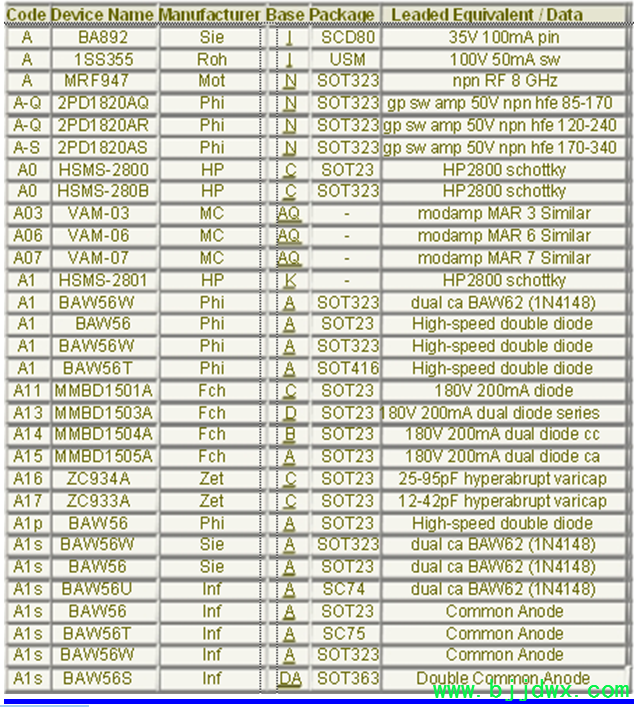

下面是其中的贴片晶体管和二极管代码规范一些。
在市场有SMD的大量代码和标记的因此,这部分票据不能涵盖所有的代码。
更新的贴片代码。一旦你知道什么类 型的组件代码属于,那么你可以使用所需的测试方法来检查它。

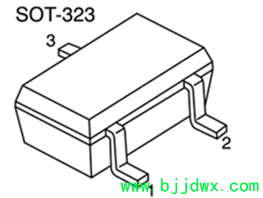

一个贴片三极管的SOT - 323封装
唯一的方法来测试它是通过比较,你必须比较同一型号。
