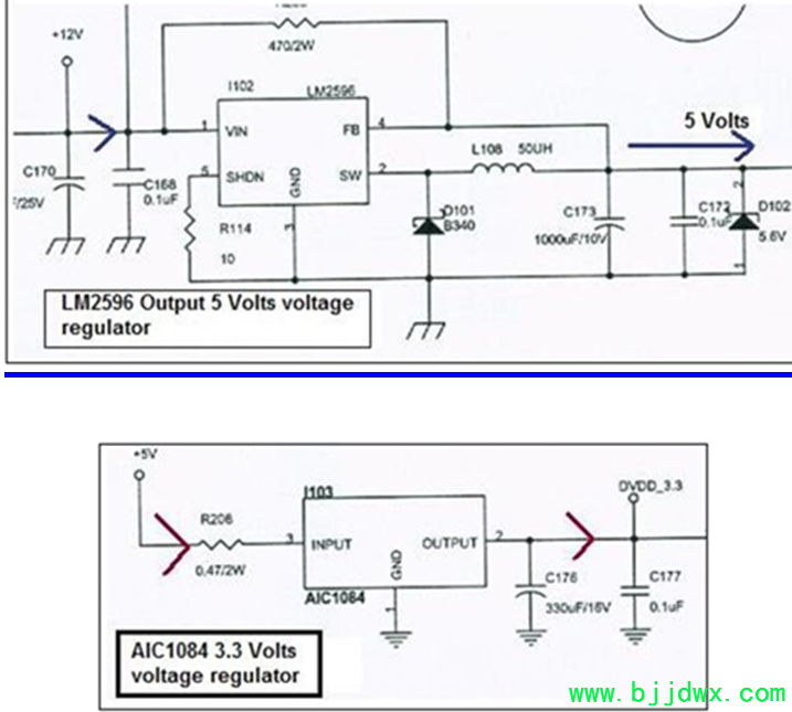

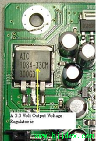

一个 3.3伏特的电压调节器
AIC1084 - 33 = 3.3伏特的电压调节器的输出(输入 5伏)稳压器输出电压 KA278R33 = 3.3伏(输入 5五)RT9164 - 25CG = 2.5伏特的电压调节器输出
LM2596稳压器输出电压 = 5伏(输入 12伏特)AMC2576 - 5 = 5伏特的电压调节器的输出(输入 12伏特)电压调节器输出 78M05 = 5伏特
78M12 = 5伏特的电压调节器输出
APL5522KCTR =双路输出电压调节器(中Pin1 = 3.3,引脚 4 = 2.5伏)输入电压 5伏。

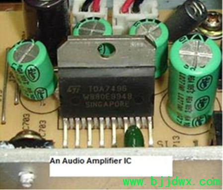

TDA7053A =音频放大器IC
TDA8227p =音频功放IC
TDA7496 =音频功放IC

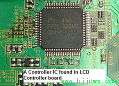

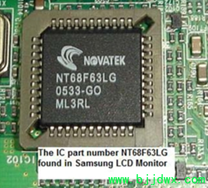

这些只是一些例子,IC的代码中使用的液晶显示器。由于无休止的释放新的液晶显示器在市场上每现在,然后,我建议你在互联网上查找到最新 的提及任何代码 IC的零件编号。您也可以做自己的研究,以找出是否一个设备,有3脚是电压调节器或不执行某些电压测试。有时,一个三腿 装置可能是一个场效应管,请注意这一点。
注:在未来你可能会发现有4个电压调节器集成电路的封装在一个单一的,因为现在他们已经有双电压调节器在一个单一的芯片。只是要提高警觉,灵活
