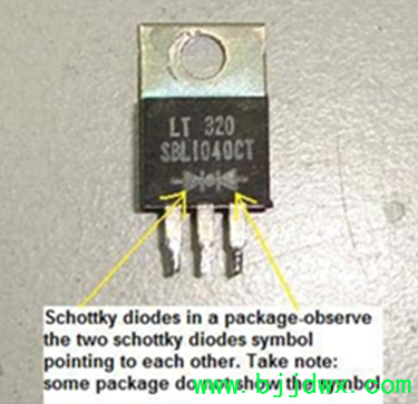

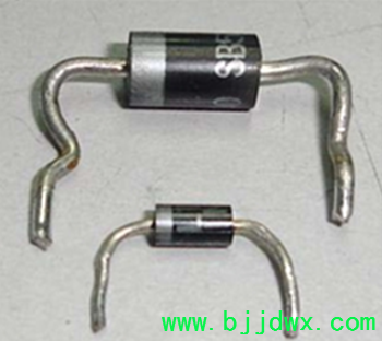

肖特基二极管或肖特基整流器是专为使用在高效率整流必不可少的应用,如开关模式电源(SMPS)电路,开关稳压器等的功 能肖特基二极管是把交直流电压,使直流电压可使用其他线路,如CPU,EEPROM中,逆变器和等等假如你观察任何电子原理图和布局,肖特基整流器符号看起来完全一样的普通二极管
典型的肖特基二极管
即使是前景,形状和设计,就像一个正常的二极管。主要区别正常的二极管和肖特基二极管的部分数据。由于同样的前景,认为许多电子修理肖特基二极管的测量是一样的方式测试正常二极管。

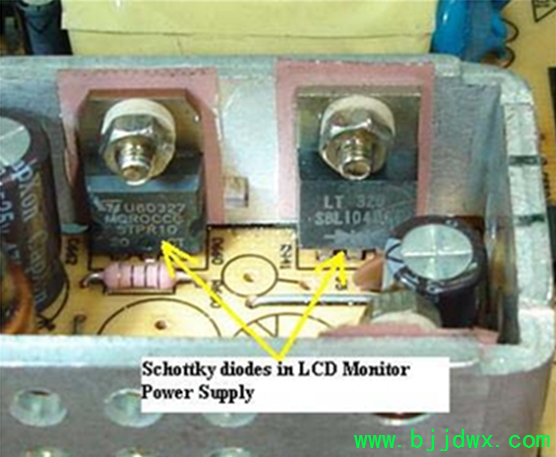

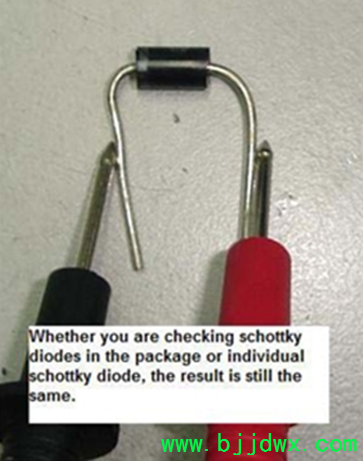

假如你使用正常的检查方法来测试二极管肖特 基二极管的机会是很高,那么你就不会解决问题。你也发现它是相当普遍的LCD监视器看到两个肖特基二极管在单一封装中所示的照片下面。两个肖特基二极管指 向对方,测试方法是一样的作为时你正在检查一个二极管。

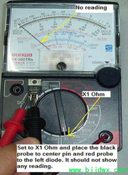

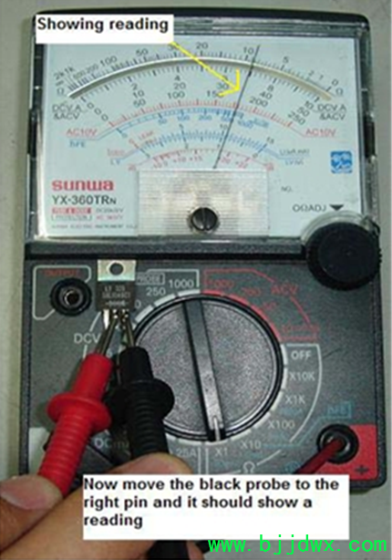

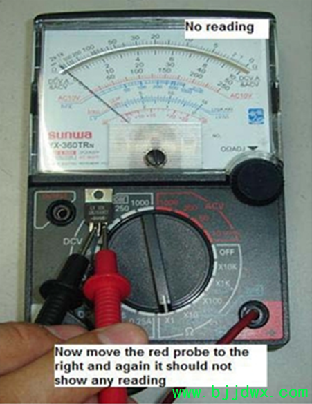

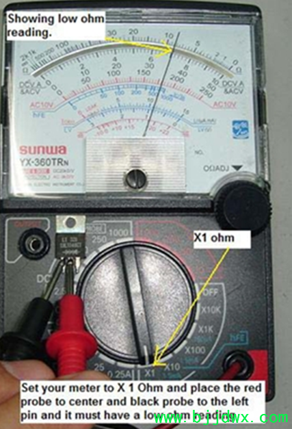

一旦你确认,你要二极管测试是一种肖特基二极管,那么你必须使用正确的方法来衡量它。运用模拟万用表,设置为 X1的奥姆和地点的红色探针中心针而黑色探头任何一方的脚,你应该得到一个低奥姆阅读。现在扭转探头 探测到的地方黑中心引脚和红色探针任何一方的脚,不应该得到任何阅读。假如你阅读然后肖特基二极管被认为是短路。常常它 只是在一边短路和我很少看到两个肖特基二极管在同一时间崩溃。

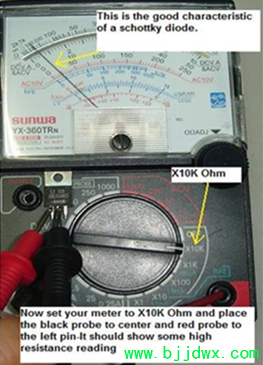

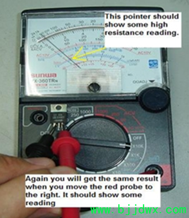

现在设置你的模拟仪表在时代 10K奥姆的范围,并把红色探针,阴极和阳极黑色探头。您应该看到指针移动到全面。现在,扭转探头,你会得 到一些漏读。换句话说,指针会移动了一点点。这是一个很好的特点肖特基二极管当你这种类型的阅读。但是,假如你测试正常使用X10二极管 K表奥姆范围内,你发现它有两个读那么二极管被认为是缺陷,需要更换。
短路肖特基二极管会显示两个障碍,全面读数注册的米的面板。假设,假如一个电子修理不知道如何测试一个肖特基二极管,他或她可能会认为, 在X10的漏读 K表奥姆意味着一个有缺陷的二极管。
