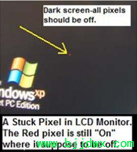

什么是卡住像素?
阿坚持一个共同的像素的像素是液晶屏幕上的缺陷。阿坚持一个亮点像素的彩色屏幕上时,它发出的颜色是不应该。坚持像素最容易被发现深色或 黑色的屏幕上就会出现在红,绿,蓝,或任何组合的三颜色包括黄色,紫色,甚至白色。纯红色,绿色或蓝色,是最常见的滞留像素。许多人往往 错误地标记坚持以死像素像素,其之一3分像素永久关闭,产生黑色像素

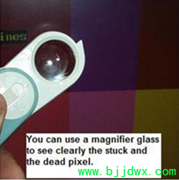

坚持共同像素的液晶显示器,液晶电视和便携设备,如PSP的播放站。每个像素的液晶显示屏是由三 个细胞(子像素),一个红色,一个绿色,一个蓝色,而产生明显的颜色的像素由它们的相对亮度。阿坚持一个像素从制造缺陷的结果留下一个或多个这些细胞打 开。像素是不容易坚持在白色背景上明显,你需要确保的背景是暗(黑),以便找到被困像素。访问这个网站http://www.astris.com /dpl/ 把你的液晶显示器,以任何背景

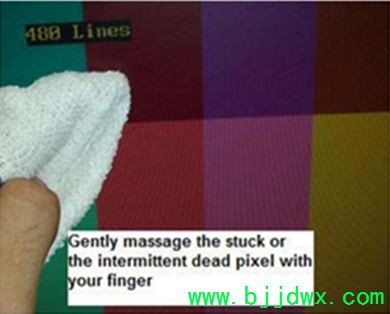

1。打开 “开”的液晶显示器和显示一个黑色的图像,让您可以清楚地找到被困在那里的像素。
2。使用湿毛巾和折迭的毛巾在你的手指这 样,当压力应用,您将不会划伤屏幕。
3。轻轻一点适用于压力(按摩)仅停留在像素面积否则,你可能会创造更多的滞留像 素。虽然仍施加压力,您可以把屏幕关闭,返回“论”又多次
4。继续适用上的压力,直到它完全卡住像素走了(有时可能会出现卡住像素所以你必须再次做几个回合)。
