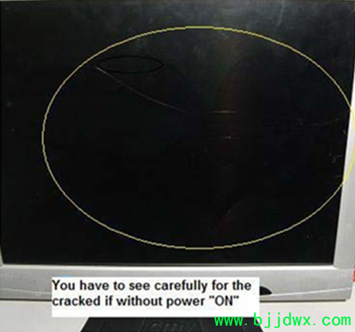

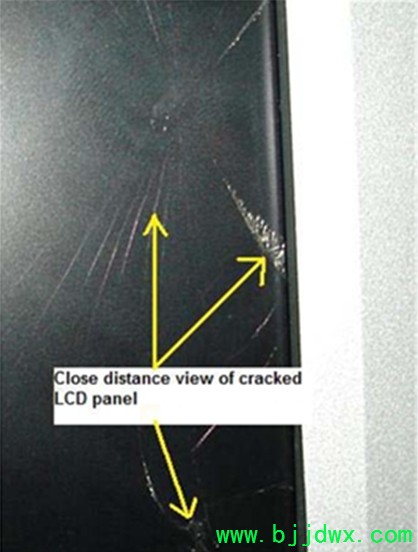

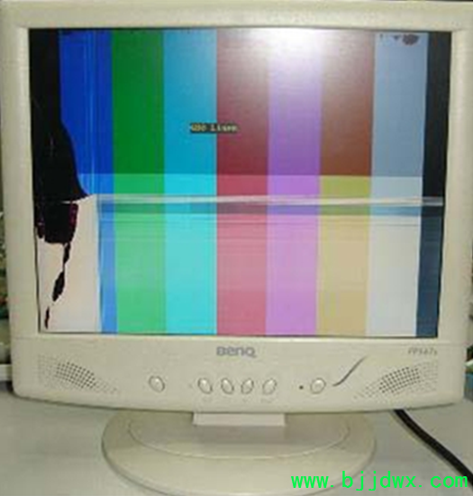

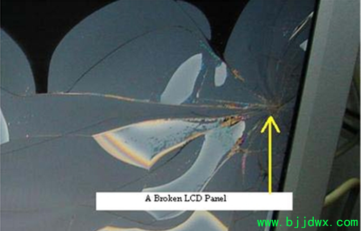

液晶面板裂缝的原因很多,大多是由于跌倒或下降,由计算器从表或你的手不小心滑倒,而你持有它。有时,假如你不小心用力过猛和应用它,而清洁的液晶面板, 它也可能打击。有没有一种方法来修复破裂液晶面板?为了您的
没有人能修复信息破获液晶屏幕。
为了解决液晶面板破裂的问 题,最好是更换与一个已知的良好液晶面板。液晶面板,您不是从你买的修复朋友谁也躺在房间或在其商店的一个你买了它从客 户那里廉价的液晶显示器是修复以后,由于雷击对电力和主要板/标板
您也可以尝试在Ebay.com搜索寻找出任何用于液晶显示器监视器,具有良好的液晶面板。只能更换相同的大小和型号。有些液晶显示器是 OEM,例如某些戴尔液晶显示器是明基液晶显示器相同,因此,其董事会和液晶面板可以被交换!
通常假如我遇到液晶面板,是破解我会提供我的客户一定的价格,使我能挽救内部板(电源板,主板,板和逆变器等),甚至灯以供将来使用。这样我可以节省很 多,有时我又可以修复顾客液晶显示器(同型号)快,因为我已经准备好股票,但当然不是液晶面板。
