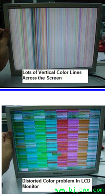

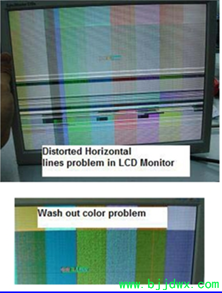

在所有的问题,液晶显示器彩色的问题是最难诊断。有许多种类的颜色中发现的问题液晶显示器,如彩虹的颜色(色块全屏 幕),缺少一个主色(或者红色,绿色或蓝色),大量的垂直线条的颜色在屏幕上,洗出的颜色,大量的横向线条在屏幕上的颜色,颜色等扭曲

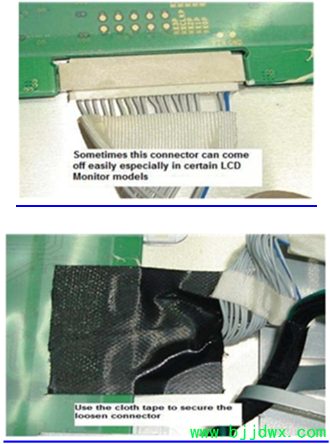

从经验丰富,色彩问题,通常显示电力,电源逆变器板和背光的罚款和实际工作原因是在主板,放松电缆(电线或扁平电缆)及控 制器板(液晶面板)的问题。诊断电缆不是一个问题,你可以重新插入电缆,甚至用万用表设置为连续性一系列测试连接两个点之间的各主要板和 控制板。

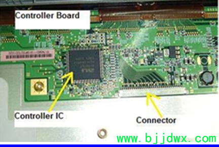

阿标量集成电路故障多次仍未能产生良好的波形示波器测量波形,但没有必要携带整个数据(信息)的数量从集成电路控制器 IC在控制器板。即使缺少几个位在数据传输,显示可能产生的问题,显示颜色上述。
同样,即使控制器IC是完整的数据接收芯片数量,假如控制器芯片本身有问题,将不发送信号,还是需要一个扭曲的信号发送到LCD驱动 IC在磁带载体封装(TCP)的因而造成问题的彩色显示屏。

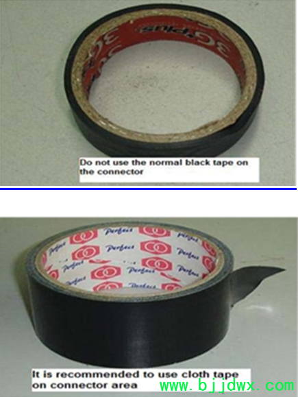

假设,假如你不能找到相同的液晶显示器进行 比较和你已确认的电缆(电线或电缆的弯曲)是在工作条件那么我猜想是没有意义的,因为他们的主要固定板 和液晶面板是非常昂贵,通常顾客选择不对其进行修复,他们宁可选择得到一个新的单位。即使你有同板和液晶面板相比,您的 机会仍高客户不会修复它由于成本高。但是你可以做它获得一些经验对液晶显示器维修。假如有一个液晶显示器显 示器颜色问题,我已经证实了电缆(之间的主板和控制板)和所有主要电压是好的(2.5伏,3.3伏,5伏和12伏),我 会再尝试回流标量IC和控制IC与返修站(以防万一,假如有任何干接头)。

如布胶带固定加固连接器
