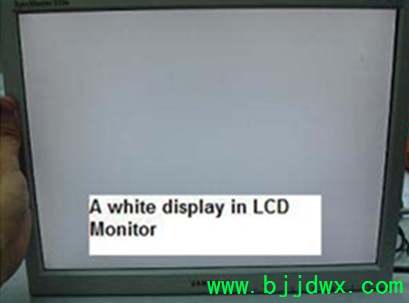

假如你看到一个白色的显示在液晶显示器这个证明的权力,电源逆变器板和背光工作正常,你需要解决的其他领域找到了故障,导致白显示问 题。有几个原因可以有一个白色的液晶显示器显示问题:

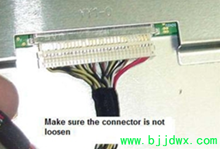

1。松散连接的电缆之间的主板和
控制器板。假如电 缆出来的主板不能发送信号给控制器IC从而你的显示器。在一些液晶显示器,它的意志,假如没有关机信号流向控制器板。为了解决这个问题,请尝试重新插入电 缆和
复测的监视器。

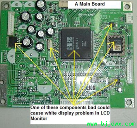

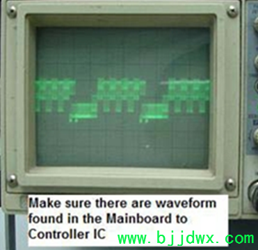

2。坏主板,是一个错误的主板本身不能发出信号该控制IC。一个有缺陷的电压调节器,标量集成电路,微控制 器,EEPROM和短路周围 SMD组件可造成白显示问题。确保有信号流向控制器板,然后再确定是主板问 题。你可以测试它通过使用示波器上的点连接器无论是在主板或控制电路板的一面。

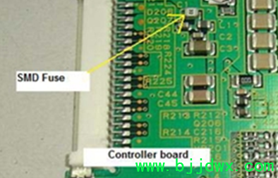

3。贴片保险丝坏在控制器板。有一个小贴片保险丝位于 VCC电源线,控制器板。假如这个保险丝开路,然后就没有去成的 电源电压控制器IC。即使控制器IC接收信号从主板,但有没有信号输出流向LCD驱动 IC的位于磁带载体封装(TCP)的因而没有图像,只有白色屏幕生产所产生的背光。只需使用一米来测试贴片保险丝,看看 它是否为开路或没有,但你这样做之前,请确保您有从静电放电自己首先使用腕带。
成分控制器板是非常敏感 的静态费。请注意这一点。假如保险丝测试好,有信号流向的控制芯片,唯一的方法来解决这个问题,是更换 面板

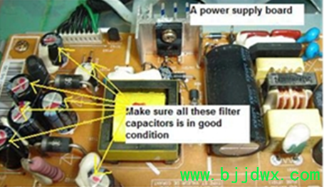

4。假如你读了我的第一句提到,它不是一个权力供应的问题,但有一个间歇性液晶监视器生产的白色屏幕,它是由于错误的电 解阅读很高。更换有问题的电子股解决间歇性显示白的问题。在未来,假如你看到一个液晶显示器显示器白屏 问题,请检查第二电解电容器先移动到其他测试电路,我已经列出的数字 1,第2和第3段。
