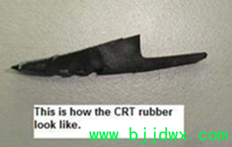

垂直线在屏幕上的菲利普17“液晶显示器 170C

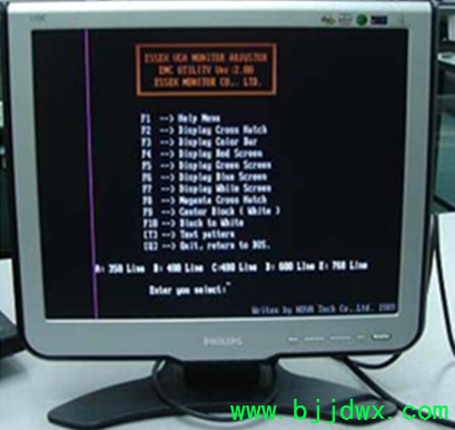

有关投诉一垂直线穿过左侧的菲利普液晶屏幕

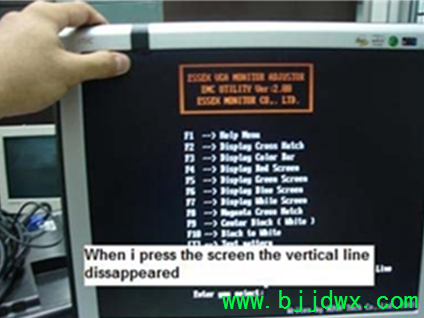

监视器。首先,我不知道这是间歇性的,直到我按下顶端
屏幕位置的垂直线所在。 那一刻我按下
屏幕上的垂直线将熄灭,显示恢复正常。
当我发布了我的手垂直线回来。通常是一
垂直线的问题 是难以修复和大部分时间,这是
液晶面板故障(坏 LCD驱动集成电路,蹂躏和控制器的TCP包
集成电路)。

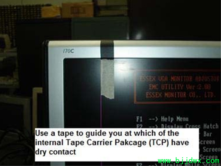

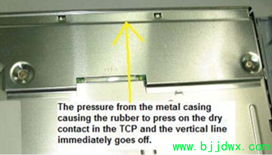

控制器后板铝外壳被拆掉,我搜索
磁带载体封装(TCP)的权利,即位于垂直线的帮助的白色胶带。
请确保你履行所有静态从你的身体使用腕带前盖打开控制器的组成部分是额外的控制器板敏感。
当我压在我怀疑的TCP发现,垂直线了
所 以证实,它是干接触问题(连接问题)
之间的TCP和控制器板。没有办法,我们可以焊板的焊接枪会立即融化了TCP。该债券做是工厂和工厂 有一个特殊类型的设备做粘接工作。

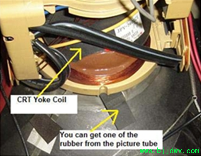

既然我不能做任何焊接在TCP我决定使用压力的方法。现在,获得良好的优质橡胶的弹性将在那里持续很多年。其中一个方法 来获取橡胶得到它从 CRT显像管。这些橡胶位于侧面的线圈和显像管枷锁你可以很容易地看到一个当你打开一个 CRT显示器盖。

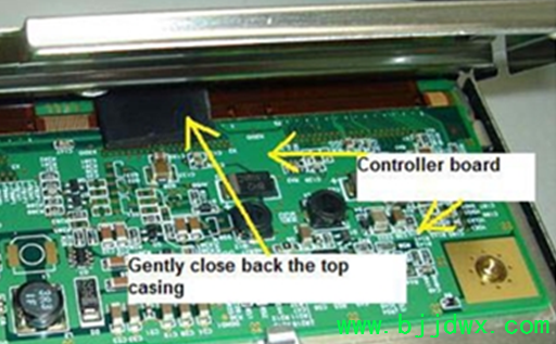

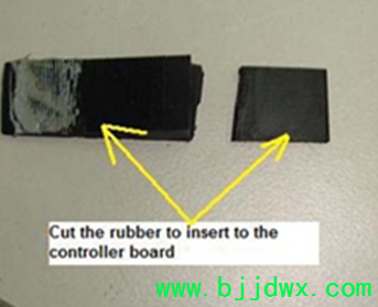

削减一些橡胶,并把它的关节(连接)之间TCP和控制器板所示图片。刚刚发生的橡胶上面,并轻轻盖背面板与控制器铝 外壳。封面上会形成一定的压力,并按下对 TCP和之间的联系的控制器板。
一切都完成之后,我让它运行很多天,它的工作完全可以的,甚至直到今天也没有从客户的类似投诉。你可以应用此提示过于问题与一水平线在屏 幕上。
