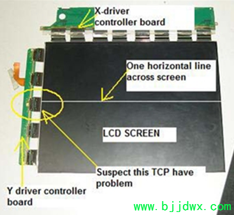

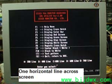

跨屏一个水平线的液晶显示器故障维修

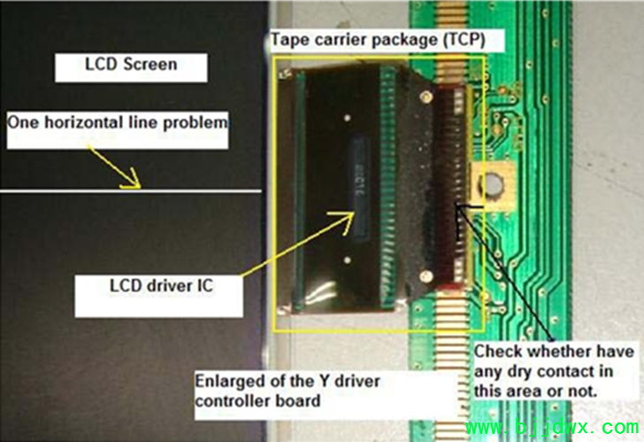

可能有三种可能性,为什么一水平线横跨屏幕可以发生在LCD监视器。首先,它可以从一个缺少信号控制器IC液晶驱动 IC,二是可以在LCD驱动 IC本身的缺陷和第三这可能是一个干接点在磁带载体封装(TCP)的。假如你已经阅读了前 面的章节我如何解决问题的一垂直线在屏幕上,你会得到一些想法如何诊断问题。

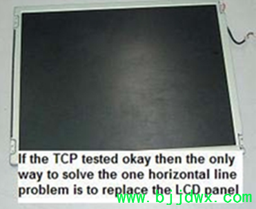

假如问题仍然是相同的(即使你有记者接触的TCP点),那么机会是非常高的可以是液晶屏幕的问题。
你有没有办法可以修复 这种类型的问题,因为你不能得到零件的LCD驱动器和控制器IC。即使你能找到在LCD驱动 IC是没有办法可以做焊接工作的焊锡枪能融化的TCP。最好的办法还是更换新液晶屏幕或面板,假如没有干接触问题在 TCP
