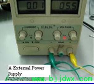

模块式电源包很容易诊断,因为你可以取代另一个工作单位只是 为了肯定的是,赋予的权力包问题。您也可以使用外部直流电源上电的LCD,以确认是否有故障的电源或不包。
假如你没有外 接直流电源
供应,你可以随时使用此方法
孤立的问题,特别是症状没有权力,低功耗和电源闪烁。
使 用后汽车灯泡(24伏特)实验,并将其连接到电源输出包杰克。假如光线明亮(甚至不轻弹)然后电源包是 好的。假如闪烁或昏暗的包有问题的权力。

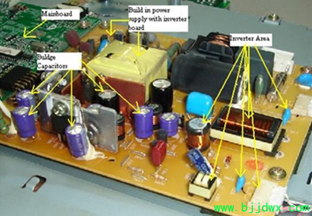

为什么要使用此方法(灯泡),测试它?假如有组件短路或漏在液 晶显示器主板,它会
影响电源的性能。从经验丰富,大部分的LCD电源供应问题,无论是权力包或建成主板类型是由于失败的电解电容器(最可能是由于热)在小学和中学部。
大 部分的电容器具有较高的ESR这会导致电力供应产生低产出,闪烁或没有权力。电解电容器的典型值在初级侧为 47和100微法拉50伏特和次要方面是1000至2200年25微法拉伏。
有时你可以看到电容顶部外壳成了突起和套筒涵盖电容器套管颜色变成暗像褐色。电力工业在一些液晶显示器仍在使用
UC3842的脉宽调制(PWM)集成电路。这种类型的IC是相当容易在市场上找到一些电源 IC相比,这是非常难以得 到的。三星153V液晶显示器使用的是TOP247F电源 IC是很容易解决,假如没有权力在这模型
测试电源包,看看输出是好还是假如您怀疑的主要权力一方有问题,你可以做什么检查所有的组件是在它。假如你是好的电子测试组件,您将只需约 15至20分钟完成工作。
