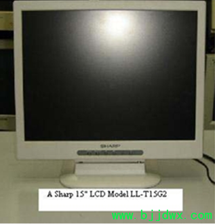

案例研究,如何修复液晶夏普的LL-T15G2电源适配器。
客户投诉这一夏普LCD的LL-T15G2液晶显示器是没有权力在电源适配器和液晶屏幕。那一刻我打开了我看到了套管盖和内部电源板烧毁纪念它。首先,我认为这是由闪电击中,但经仔细检查董事会我发现一个黄色的线是感人的桥式整流二极管管脚。你也可以清楚地看到,一个整流部分坏了。令人惊讶的保险丝没有开路!

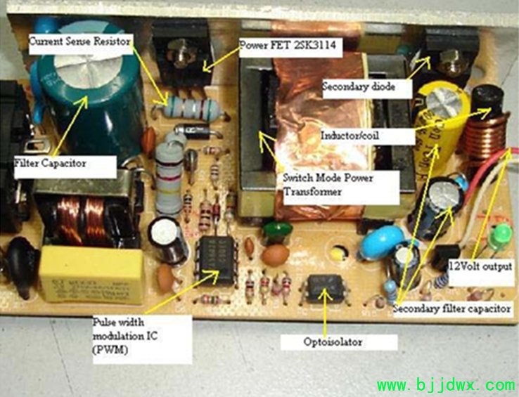

电容,然后,我会用我的模拟设定为X1的奥姆表测试的
功率场效应管(部件号是2sk3114)。放置黑色探针中心
功率场效应晶体管的针脚,红色探针其他两个引脚一次一个。
该表应不注册任何阅读,假如有读数,它可以
是功率场效应晶体管的短路。为了证实它的最好办法
是删除从电路和场效应管检查它。假如不打击功率场效应晶体管,
机会是非常高的脉冲宽度调制集成电路(脉宽调制)KA3842B是
好的。这些电阻在初级侧检查好起来了。

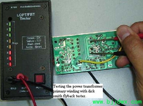

这个测试后我将使用迪克史密斯回扫仪把整个
电源变压器初级绕组,看看绕组短路或
没有。读出8个全是酒吧,这证明,不仅主
绕组正常,以及辅助二极管。有了这个表,我可以说
它真正拯救我的故障排除时间。假如任初级绕组
或二次二极管短路,电表读数将下降到非常低或完全熄灭。

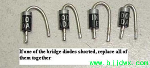

好了回来桥二极管,一个可以随时检查二极管
虽然它仍然与您的模拟式仪表板设置为X1的奥姆。它应
没有注册两个类似的读数。假如你不能确定有关阅读
你总是可以比较与其他二极管。对检查二极管
我发现一板有缺陷,我删除了所有他们与取代
有4个新的1N4007二极管。为了您的信息,假如其中一个二极管
电路短路或打开,一有需要更换的,以及其他3个二极管。

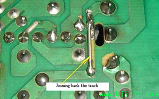

更换后的新二极管,你需要加入回破

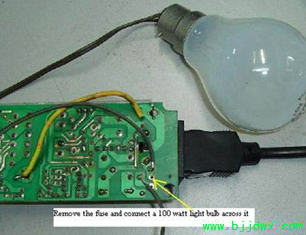

跟踪帮助一个牵头削减2瓦电阻。在您切换
在电源供应,我们必须始终连接到100瓦灯泡
测试。使用的原因是为了防止灯泡电源
组件,您刚才再次更换吹以防万一,假如有
是短路的地方在电力供应,你错过了向检查。
只需删除的保险丝和连接两条电线的灯泡两端的。现在,开关电源,观察灯泡。假如灯泡灯火通明,并在那里逗留了很久,这意味着仍然有问题,在电力供应。假如灯泡不亮,你现在可以把你的探针在输出端来检查存在的12伏。
