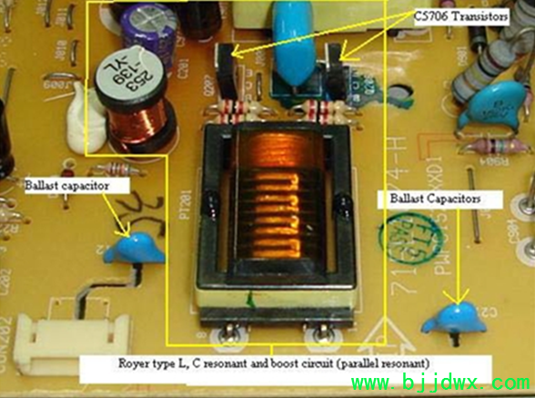

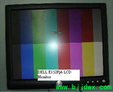

申诉戴尔 E152Fpb这个开关开启时液晶显示器是“开”了电源(LED亮),但没有显示。液晶显示器是不同于 CRT显示器,你能感觉到在前线的静态图片的管或听到潺潺的声音从高电压所产生的
回扫变压器。在液晶显示器,假如没有显示你将无法知道, 假如逆变器电路板是工作或没有,除非您使用的示波器
点附近的逆变器电路板和范围可以显示波形
说明逆变器电路板的运作。

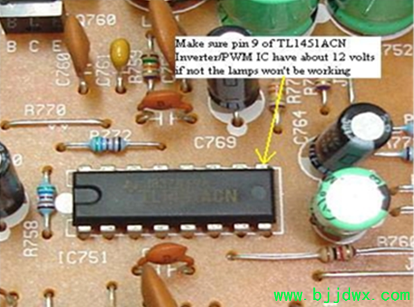

在上述情况下,盖被拆除后,首先检查的是我的VCC(电源电压),以逆变器集成电路。该模型使用的是
著名TL1451ACN脉冲宽度调制 (PWM)集成电路,也有人主张叫它为逆变器集成电路。引脚 9是VCC电源输入,它应该有大约 12至14伏特的电源时,是“论”。测量脚与我的忠实的数字万用表,它读取大约只有3伏,表明
有一个问题,在供电线路。它可以是组件
错 误的拖累线,也可能是开关式电源
供应本身不会产生足够的电力。

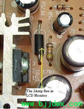

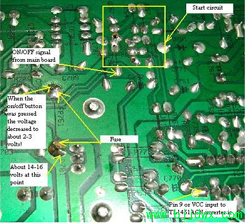

我一直在问自己,为什么到3伏特的电压下降后的导火索。
它读取之前的 导火索约 16伏,但它读取的导火索后仅 3
伏!我没有怀疑的导火索,因为保险丝只能是或否
并没有在两者之间。第一巡回检查,我是启动电路,但所有的组件检查好起来的。我什至desoldered针脚 9
TL1451ACN逆变 器集成电路公正,以确保它是不是这个 IC,可拉
降低电压。
这个问题真正的挑战我的故障排除和修理技能,因为几乎所有怀疑组件已经被检查工作。
即 使启动电路的晶体管(C945和A733)我直接取代,恐怕他们会故障时,在负载下。

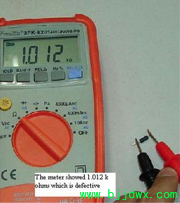

唯 一的组成部分,我没有支票是保险丝!通过使用我米放在整个保险丝,
而越来越低奥姆或零 奥姆阅读我得到1.012基洛奥姆!我有一个惊讶和不相信的保险丝,其实可以进入高奥姆,而不是开路。 我一直以为保险丝或者是接近或开路。
阿保险丝低或零奥姆奥姆从而成为高16伏特
下降到3伏特!我碰到很多这种类型的微微保险丝但这是第一次变成高电阻保险。
仅 更换保险丝把液晶显示器戴尔 E152Fpb回
