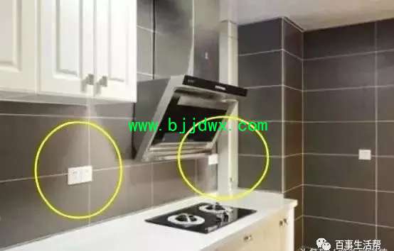

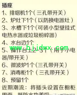

先从厨房说起
1.台面一定要多留几个,至于是否用带开关的插座,个人建议都带开关的,多不了几个钱。
2.然后考虑好厨房电器的选择,特别是嵌入式电器,比如洗碗机,烤箱,消毒柜,燃气灶,油烟机等等哪些要使用,位置也需要考虑,要在订橱柜之前确定好。
3.水槽下面至少预留一个,可能要用到的净水器,垃圾处理器,小厨宝等等。
4.冰箱留一个,且要单独作为一路控制,位置建议放在冰箱侧面,或者后面下角。
5.也有逼格高的,厨房专门做一路110V的留给日本进口电饭煲,不过,那个电压转换器的个头可以不小,要做可得提前想清楚,小房子真不建议为了装逼而牺牲空间。
厨房插座布局:

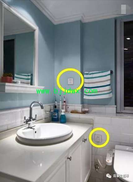

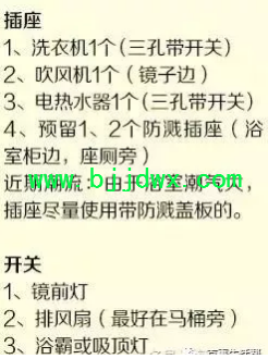

再说卫生间
1.卫生间的插座一般马桶旁边预留一个给卫洗丽,然后台盆旁边预留一到两个,给吹风机,剃须刀,电动牙刷什么的,假如你洗衣机也放在卫生间,也要考虑插座的位置。
2.建议浴室柜里面也预留一个,万一你打算搞个小厨宝之类的呢。
3.另外浴霸开关可能不需要你自己预备,买浴霸或者风暖的时候会有,但是位置你总要留好。而且浴霸之类的要求很多根线路。
4.卫生间的插座建议加防水盒。
5.然后卫生间要单独一路,有条件空开上带漏保的,再有条件,请全部金属部分接等电位。

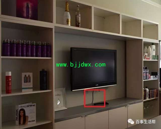

3.电视机插座的位置依赖于你是挂墙的还是摆桌上的, 要不要电视柜。下图这一个其实有点失败的,一个线漏出来,比较难看!
其实这种挂墙的方式,可以用一根管子埋进去,插座隐藏在电视柜下面这样显得简洁一些,当然,也有把插座的位置放置在电视柜上面的位置。无论哪种,其实跟电视柜的尺寸有关系,特别是那种后来买的成品家具。

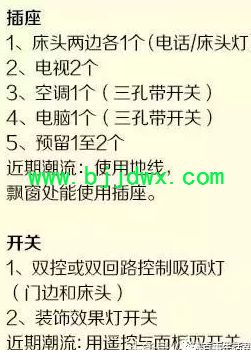

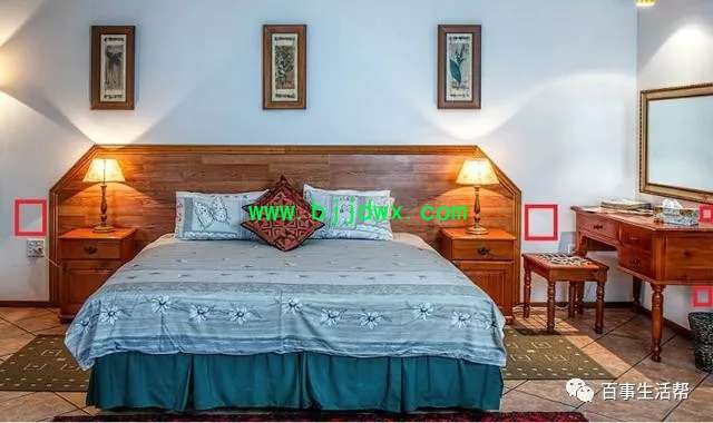

然后卧室
卧室其实主要考虑床头柜,床,跟床头开关插座的位置。我看到很多人床的尺寸没弄好,买回来床发现插座挡住了。
另外一个需要考虑的就是卧室是否装电视,装的话需要注意的参照客厅。
卧室开关插座布局:
