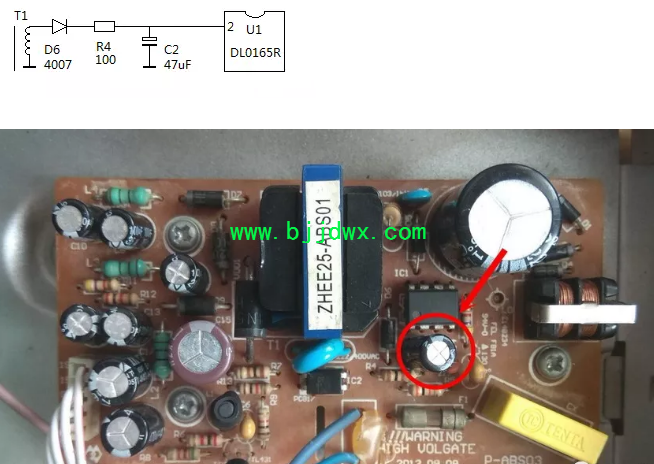

       1、米塔其LT-3500E-CA05A开机前面板红色电源灯一明一暗闪,电源发现“滋滋”声。拆开机器发现电源板输出3.3V、5V、15V和19V四组电压,通电测量3.3V主供电在3V与3.3V间跳变,将维修电源调到3.3V为主板供电在700mA左右并且能正常机,这说明主板没有问题。目测发现电源板3.3V滤波电容C15(1000uF)轻微鼓包,可更换后故障依旧,甚至更换电源芯片U1(DL0165R)也不行,看来还是外围元件有问题。后来测量U1第②脚VCC供电为10V,如图1所示,而芯片手册上电压是12V,怀疑外接电容C2(47uF)有问题,如图2所示,拆下检查发现容量仅20uF,后来47uF/50V代换后故障完全消失。估计是电容容量下降造成芯片VCC供电不足,从而引起芯片间歇式工作。

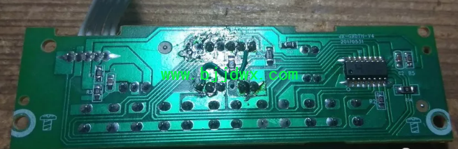

2、井冈山JGS-AS01-AB接收机收看过程中不停的弹出菜单画面以至无法正常观看节目。拆开机器将前面板线拔下,通电试机完全,说明问题出在前面板上,检查发现面板按键没有漏电现象,怀疑按键显示芯片FD650B或3位数码管有问题。记得检修亚太5号数码接收机时数码管易出问题,于是也将本机数码管拆下,通电故障不在出现。该机3位数码管YL3631CMR-BDAB共12线(其中第12脚为空脚),从旧中九接收机上拆个XR-C3633HR(其中第⑥脚为空脚)装上发现一位不显示,于是将原⑥脚飞线到12脚,如图3所示,通电试机一切正常。

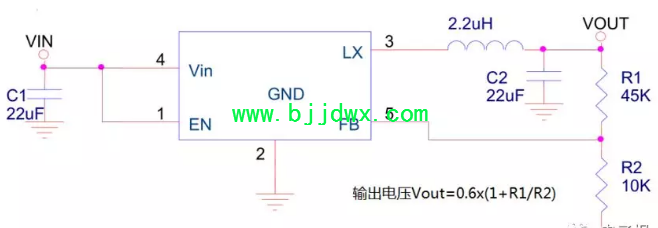

3、宽宏KH211-G接收机通电开机后前面板红灯闪烁,无开机画面。从维修经验判断红灯闪烁应该是电源带负载能力差或负载有短路现象,将维修电源调到5V接入主板出现过流保护,说明主板+5V这路有元件短路。+5V主要送至+1.2V、3.3V变换电路以及读卡芯片等,考虑到前面板红灯还在闪,说明+3.3V支路应该没有问题,而核心供电+1.2V因电流较大出现问题可能性比较大。该机1.2V DC/DC电路主要以STI3408(丝印S10BJB)为核心构成,拆下该芯片发现主板+5V对地不再短路,如图4所示,测量其③、④脚发现已击穿。STI3408应用电路及输出电压计算公式如图5所示,与LP3218(丝印AS11DA)、SY8009A/B(丝印CU2、CU3和S14开头)等应用电路完全一样(⑥脚封装的有一脚是空脚),于是从料板上找来LP3218装上,通电试机完全正常。
