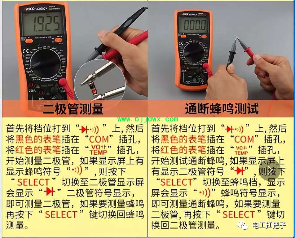

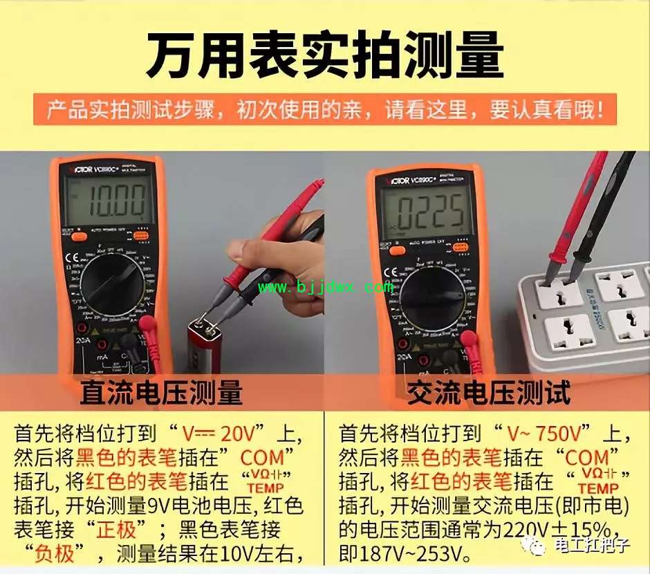

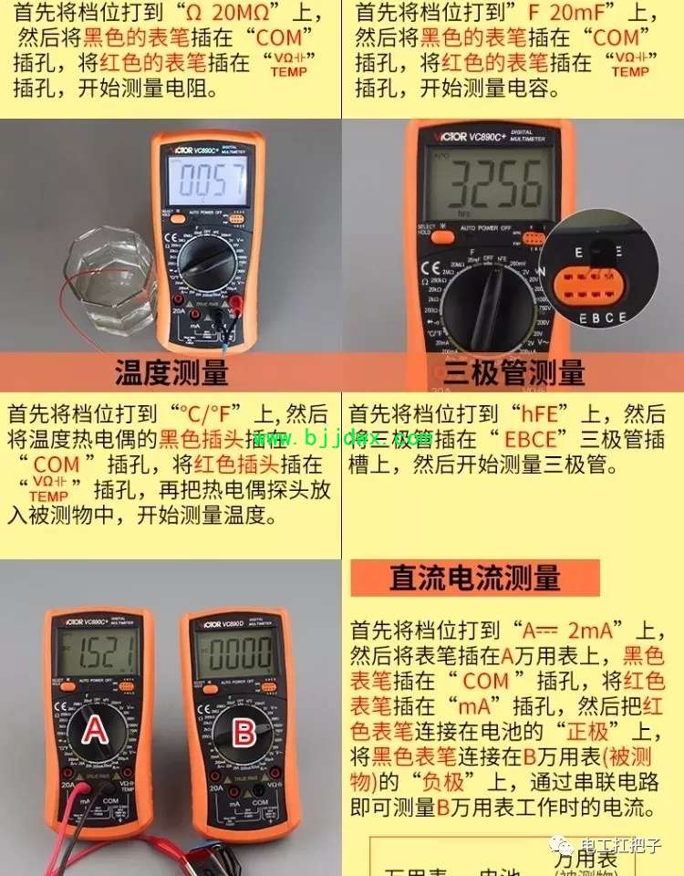

一.万用表的正确使用:
1、能正确插接万用表的表笔,能正确读数。
2、测量电压和电流时能正确的选择该测对象的档位和要测对象的量程,实测中人体不要碰触电部分。
3、测量电阻时应在设备和器件不带电的状态下方可测试,测试前一定要调零,确保测的值准确性。
4、测量电阻时不要双手捏住被测物体。
5、测设结束后一定要把转换开关转到交流电的最高档上。
