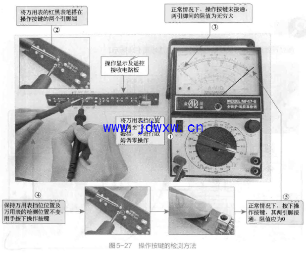

①操作按键的检测方法操作按键损坏经常会引起液晶电视机相应的控制功能失灵的故障,检修时,可先尝试使用遥控器操作是否正常,若遥控器控制正常,则多为操作按键本身异常引起的。一般可使用万用表检测操作按键的通断情况,以判断操作按键是否损坏。
液晶电视机操作显示及遥控接收电路中,操作搜键的检测方法如图5-27所示。

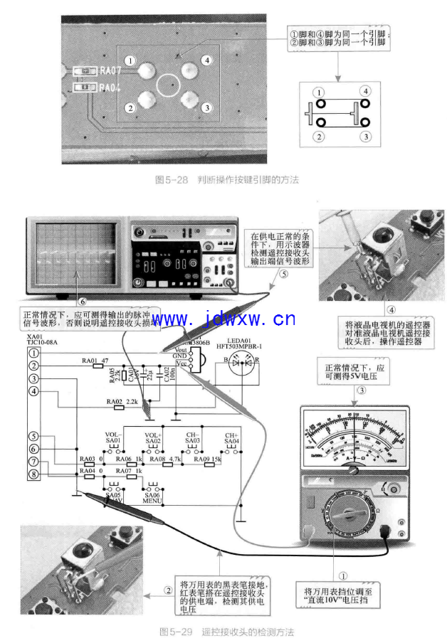

在大多液晶电视机的操作显示及遥控接收电路中采用的是4个引脚的操作按键,检测时应先判断4个引脚与内部触点的连接关系,然后再根据连接关系判断怀疑损坏的操作按键是否损坏,如图5-28所示。
用万用表在常态下检测两引脚间的阻值,阻值为零的两只引脚内部连接在一起,属于一只引脚;阻值为无穷大的两只引脚为操作按键常态下的不接通的引脚。②遥控接收头的检测方法遥控接收头是实现液晶电视机遥控控制功能的关键部件,若该部件损坏,将导致液晶电视机遥控功能失常的故障。
检测遥控接收头是否正常,需要将遥控器对准遥控接收头,并按动遥控器上按键的状态下进行检测。在遥控状态下,满足遥控接收头供电正常是:其输出引脚应有相应的脉冲信号输出,否则说明遥控接收头损坏。
液晶电视机操作显示及遥控撞收电路中,遥控j妾收头的检测方法如图5-29所示。

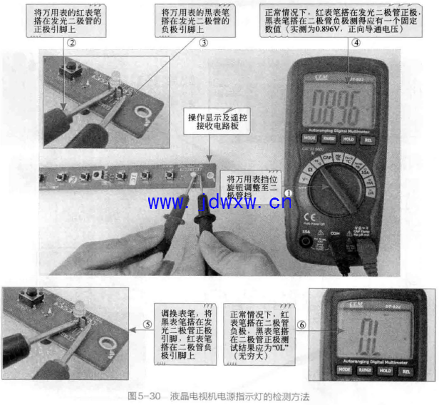

③电源指示灯的检测方法电源指示灯是指示液晶电视机当前工作状态的部件,受微处理器的控制。若电源指示灯损坏,则即使微处理器输出状态显示信号,也将无任何指示信息。
电源指示灯实质上就是发光二极管,其损坏主要表现为不发光,无指示,可用万用表检测正反向阻值的方法判断好坏。
液晶电视机电源指示灯的检测方法如图5-30所示。
对电源指示灯(即发光二极管)进行检测时,使用不同的检测仪表,具体的判断结果有所不同。
当使用数字万用表的二极管挡判断二极管好坏时,用数字万用表的红表笔搭在二极管正极,黑表笔搭在二极管负极测得一个数值X1;调换表笔后再次测量测得另一个数值几。根据测得两个数值的大小即可判断二极管的好坏:
①若X1为一个固定的数值,X2读数显示"OL"(无穷大),则说明该发光二极管正常;
②若X1、X2均显示"OL",则说明发光二极管开路;
③若X1、X2均为很小的数值,则说明发光二极管短路;

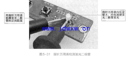

若使用指针万用表判别发光二极管好坏时,将量程旋钮设置在"Rx1"欧姆挡,用黑表笔搭在发光二极管的正极,红表笔搭在发光二极管的负极测量正向阻值(若用数字万用表测正向阻值,应将红表笔搭在发光二极管正极,黑表笔搭在负极)时,指针万用表指示一定阻值,同时发光二极管会点亮(若指针万用表输出电流足够),如图5-31所示,即说明发光二极管正常。
