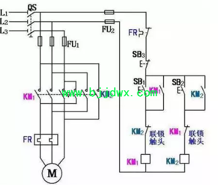

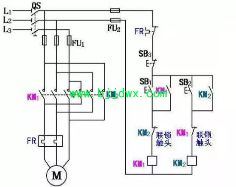

正反转电路图的介绍
主回路介绍
1.主回路原器件:QS 断路器 (空开) FU(熔断器) KM1 KM2(接触器)FR(热继电器)
2三根火线L1、L2、L3经过QS、FU、到达分叉口KM1和KM2常开触点。
     假设控制回路KM1线圈通电,KM1常开触点闭合,电流经过FR接通电机,电机正转(自己规定方向,KM1接通正转,KM2接通反转。反之也行
      若控制回路KM2线圈通电,KM2常开触点闭合,电流经过FR接通电机,电机反转。
这里注意:(1)KM1与KM2线圈不能同时得电,假设同时得电KM1与KM2常开触点同时闭合,L1与L3相间短路。
(2)电机正反转只需任意将两根相线位置对调,图中对调的L1与L3,注意三根相线全对调方向不变
控制回路
(1)按启动按钮SB1,电流通过FR、SB3、SB1、KM2、接通KM1线圈。KM1常开辅助触点闭合,松开SB1启动按钮,电流经过KM1辅助常开接通依然能接通KM1线圈,(这叫KM1自锁)主回路KM1主触头吸合,电机正转。按SB3停止按钮,控制回路断开,KM1线圈失电,电机停止。
(2)按启动按钮SB2,电流通过FR、SB3、SB2、KM1、接通KM2线圈。KM2常开辅助触点闭合,松开SB2启动按钮,电流经过KM12常开接通依然能接通KM2线圈,(这叫KM2自锁)主回路KM2主触头吸合,电机反转。按SB3停止按钮,控制回路断开,KM2线圈失电,电机停止。
注意:互锁
(1)当KM1线圈得电时,控制回路KM1常闭断开,启动SB2,KM2无法得电。同理KM2线圈得电时,控之回路KM2常闭断开,启动SB1,KM1无法得电(这叫KM1与KM2的互锁)
(2)此控制回路为AC380v电源,一般情况AC220V控制,注意观测接触器线圈通交流、直流,AC380V、AC220V。
