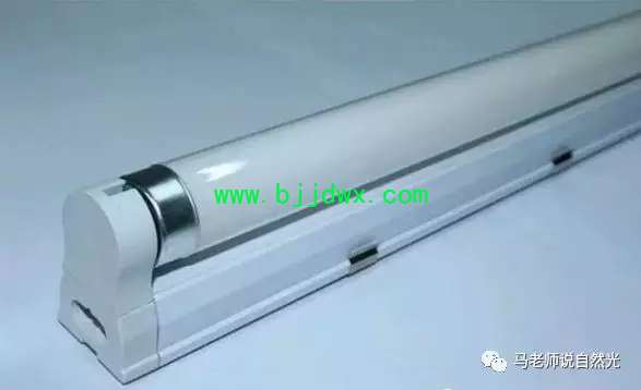

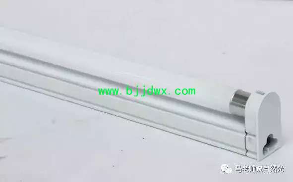

     过去的灯带大多是硬灯带,由T8或者T5日光灯管充当光源的灯具拼接而成。这种灯带安装简便,维护简便,也很明亮,唯一的缺点是耗电比较大,一根一米二的T8日光灯管,光源标称功率一般为36瓦,加电子镇流器的足额功率一般为40瓦左右;一根一米二的T5日光灯管,光源标称功率一般为28瓦,加电子镇流器的足额功率一般不低于30瓦。
☝T5灯具,比较纤细小巧,适合空间有限的区域。
☝ T8灯具,比较粗大,适合空间宽松的区域。

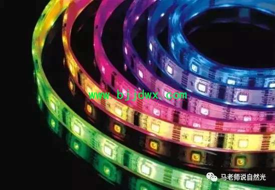

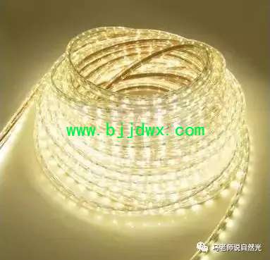

     软灯带是目前应用最多的LED灯带,大多产品就是一条柔性玻纤板上贴上各类规格的(什么3528或者5050之类)光珠,然后套在一个透明的硅胶套子里,当然也有偷工减料不套的。这类产品有两种供电方式,一类是高压灯带,即直接通220V就可以用,一类是用直流电源来驱动几米到十几米就要接一个直流电源。大体外观如下图。
      LED软灯带的重大优点是安装简便,随便摆放,绝不受空间限制。尤其是高压灯带,接上220V市电直接就能用了。看到这里,你是不是要说:那么好的话,那我家也装软灯带吧!假如你现在有这样的想法,,不妨听我说说缺点再考虑。LED软灯带,先不说高压低压,先说发光方式。因为其是露点发光,所以在家庭是绝不能当明装光源,只能暗装。这样的话,假如只是勾廓这样的需求,并且希望色彩可以多样变幻,那你可以大胆购买了。但现实中,许多用户安装灯带,希望有明亮效果,更有不少用户,希望同时起到照明效果。那么,麻烦就来了。软灯带的光效一般很低,只有四五十流明每瓦,好的也只有五六十流明每瓦,一般一米10瓦左右,最高有16瓦的,但比较罕见。这点光通的光源装在暗处,用反射光形成明亮效果实在不可能,所以想用软灯带实现亮丽照明的用户可以歇歇了。好,回过头来,说说勾廓需求的用户,这些用户选购软灯带没问题,只是需要特别注意两个问题:
      第一,一定要有硅胶套,防尘防潮,这个不用多说。
      第二,一定要用低压灯带,一定要用低压灯带,一定要用低压灯带,因为低压灯带安全,出光也稳定。高压灯带非常不安全,出光频闪也严重,家用实在不合适。假如买不到低压灯带,那强烈建议就算了。

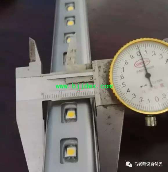

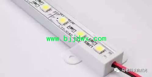

     接下来,说说第二类灯带——硬灯带。硬灯带,一般也叫硬灯条,是一个拉伸长条铝制结构中,嵌入长条铝基板整出来的。有代表性的样式如下图。
      上图都是裸灯条,成品灯条都必须在表面做覆胶处理,用以防尘防水。这类灯条的材质相对比较高档,成本比较高,性能比较稳定,指标也比软灯带要高很多,光效做到100流明每瓦很容易。因此,对于亮丽要求的用户就很合适了。不过,硬灯条也有缺点,就是没有柔性,买的时候要量好空间尺寸,否则可能不好装。同时,硬灯条也是露点光源,不可直视,要暗装,但看在光效可以做很高的份儿上,暗装也没啥影响了。最后,仍然要说说电源的事情。很多硬灯条为了节省成本,也开始用高压方式了,因此相应的也有高压软灯带的所有缺点,那么假如家庭要用硬灯带,也必须要选择应用直流电源的低压产品,否则在安全和性能方面风险很大。硬灯带成本要比软灯带高很多,甚至会差出10多倍以上,而安装上又有一定难度,所以在家庭选择硬灯带的用户现实中并不多。目前,硬灯带主要用于商用场合,尤其许多专业模具的硬灯带都普遍用于景观线条照明的场合,这类产品的典型外观如下图。
