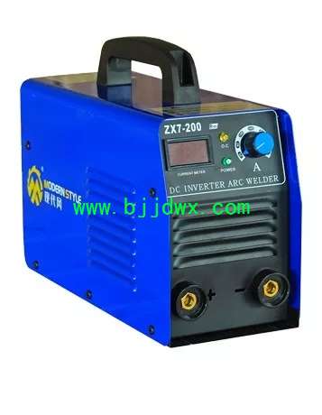

电焊设备是利用电能,通过加热加压,即正负两极在瞬间短路时产生的高温电弧,来熔化电焊条上的焊料和被焊材料,借助金属原子的结合与扩散作用,使两件或两件以上的焊件牢固的连接在一起的设备。它具体由焊条、电焊机、电焊钳、接地夹和连接线组成。按输出电源种类可分为两种,一种是交流电焊机、一种是直流电焊机。
电焊设备

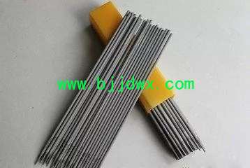

焊条
电焊机结构十分简单,就是一个大功率的变压器。他们利用电感的原理,电感量在接通和断开时会产生巨大的电压变化,利用正负两极在瞬间短路时产生的高压电弧来熔化电焊条上的焊料,来使它们达到原子结合的目的。
两者区别:
相比交流电焊机,直流电焊机电弧稳定,不易断弧且飞溅小。直流电焊机能焊酸性和碱性焊条,交流焊机只能焊碱性焊条。
直流电焊机比交流电焊机多出整流部分,成本要稍高一些,价格稍贵一些。
大功率的交流电焊机由于最多只能用到两相电(后面会说怎么接),所以容易造成三相用电不平衡,而大功率的直流电焊机都用三相整流就没有这个问题。变压器二次电压峰值一定,直流电焊机比交流电焊机空载电压高,更容易引弧。
直流电焊机对工作环境要求比较高,交流焊机要求不高,直流焊机比较省电节能,但是交流焊机比较皮实耐用,直流焊机适合多种焊条,重量比较轻,适合移动,交流焊机比较重不适宜移动。

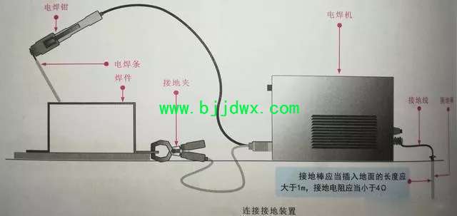

电焊机连接
电焊钳通过连接线与电焊机上电焊钳连接孔进行连接;
接地夹通过连接线与电焊机上接地夹连接孔进行连接;
将焊件放置到焊剂垫上,将接地夹夹到焊件的一端;
然后将电焊条的加持端夹在电焊钳口上;
将电焊机的外壳进行保护性接地或接零(接地装置可以使用铜管或无缝钢管,将其埋入地下深度应当>1m,接地电阻应当<4Ω),即使用一根导线将一端连接在接地装置上,另一端连接在电焊机的外壳接地端上。
再将电焊机与配电箱通过连接线进行连接,并且保证连接线的长度在2到3米,在配电箱中应当设有过载保护装置以及刀闸开关等,可以对电焊机的供电进行单独控制。

电焊机电源输入和输出的接法
电源输入线通常有3种解法:1,一根火线、一根零线、一根地线;2,两根火线,一根地线;3,3根火线,一根地线。
电焊机输出线除交流电焊机无区分外,但直流焊机是分正负的:
直流焊机正极性接法:直流电焊机的极性接法是以工件做参照物的,即焊接工件接电焊机输出的正极,焊把(钳)接负极。正极性接法电弧具有硬特性,电弧窄、陡,热量集中,穿透力强,用相对较小的电流可获得较深的熔深,形成的焊道(焊缝)窄,同时焊接方法也容易掌握,也是使用最广泛的接法。
直流焊机负极性接法(也叫反极性接法):工件接负极,焊把接正极。负极性接法电弧特性软,发散,熔深浅,电流相对大,飞溅大,适用于有特殊焊接工艺要求的地方,比如封底后盖面,堆焊,焊道要求宽而平坦的地方,焊接薄板及特殊金属等。负极性接法焊接不容易掌握,平时用得也比较少。另外使用碱性低氢型焊条时,反接比正接电弧稳定,飞溅量少。
至于焊接时是使用正极性接法还是使用负极性接法,要根据焊接工艺,焊接条件要求及焊条材质决定。
如何判断直流电焊机输出的极性:正规的焊机在输出接线端子或接线板上都标有+、-号,+表示正极,-表示负极。假如没有标注正负极,则可采用以下方法来判别。
1)经验法。当使用低氢型(或碱性)焊条进行焊接时,若电弧燃烧不稳定、飞溅大、声音暴烈,则说明使用的是正接法;反之则为反接法。
2)炭棒法。采用炭棒法判断正接法或反接法时,也可通过观察电弧等的情况来判别:
a.若电弧燃烧稳定,炭棒烧损较慢,则为正接法。
b.若电弧燃烧不稳定,炭棒烧损剧烈,则为反接法。
3)万用表法。采用万用表判断正接法还是反接法的方法与步骤是:
a.将万用表置于直流电压最高量程挡(100V以上),也可采用直流电压表。
b.将万用表表笔分别与直流电焊机的接线柱相碰,若发现万用表的指针顺时针偏转,则此时与红表笔相接的电焊机的接线端为正极,另一端即为负极。假如用数字万用表进行测试,出现负号时,说明红笔接的是负极,不出现任何符号,说明红笔接的是正极。
